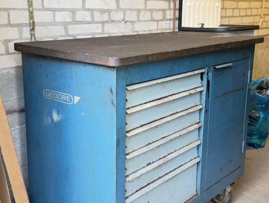

Ik heb een afgedankte gereedschapswagen gescoord die behoorlijk vettig was. Inmiddels het een en ander ontvet waaronder het werkblad. Helaas wordt het blad weer vettig zodra de luchtvochtigheid in mijn garage toeneemt. Ik overweeg nu het werkblad te vervangen (kopiëren), omdat ik vermoed dat schuren weinig zin heeft. Welk hout kan ik het beste gebruiken en welke olie aanbrengen om het te beschermen? De kosten moeten beperkt blijven.

2 lagen, ofwel mdf, of onderste mdf en bovenste multiplex. Als ik naar de afmetingen kijk, kan je 2 kwartplaatjes bij de bouwmarkt kopen en ben je voor 25 euro klaar. blikje watergedragen PU-lak erbij.
Hoeken en randen kleine radius afronden tegen en stoten en beschadigen, 2 laagjes lak erover en klaar is @ildemana !

Zo te zien is het een stalen bovenblad.
Ik zou er een plaatje spaanplaat opplakken en zo plakken dat hij eenvoudig te vervangen is.
Afwerken met Gekookte lijnolie.

Volgens mij is het blad gewoon van hout.
Het zou anders ook niet steeds opnieuw vettig worden.

Originele blad is multiplex. Dat is na 40 jaar motorolie vast wel rot vrij nu. Zoals al gezegd, nieuw blaadje maken . Als het goedkoop moet, zou ik een gratis koffietafel van eikenhout van marktplaats halen en het blad daarvan op maat hakken voor je gereedschapswagen.

Het blad wat er nu opligt is inderdaad hout. Bedankt voor de reacties, ik ga een nieuw blad plaatsen. Een kwartplaat 30mm multiplex okoume is voor een euro of 50 wel te vinden, denk dat ik daarvoor ga.
