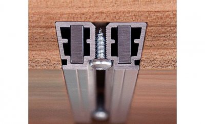

Mijn eerste idee was om het werkblad te verlijmen uit planken van 30mm dik en dan onderstaand profiel te gebruiken tegen het werken van het geheel.
00843100_0.jpgProbleem is dat deze profielen kostelijk zijn en samen met het hout veel te duur wordt.

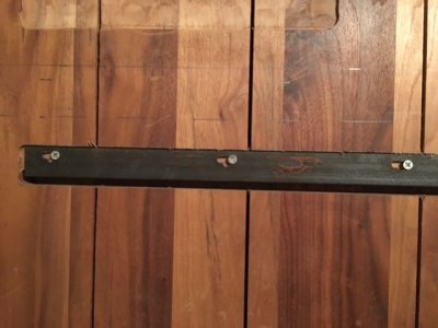

Ik zou gewoon om en om volhout gebruiken 40mm dik en dan 25mm dikke stalen kokertjes infrezen en met strips fixeren. Staal kost niet de wereld en is zeker zo sterk.
Je kunt het blad ook nog doodzagen als extra zekerheid.

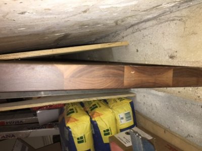

De lijmmethode die u voorstelt is het meest stabiel. (zie foto)
Waarom geen gewone houtlijm. Ik ben niet zo'n voorstander van bruislijm.
Zoals Emilio bedoeld.

Aan doodzagen had ik ook al gedacht, dat is inderdaad een kleine moeite. Als ik zou lijmen zoals op de foto van BobMartin, is dit echter waarschijnlijk niet nodig?
Heb al verschillende keren met D4 bruislijm gewerkt voor buiten, geen idee dat dit problemen kon opleveren, dacht dat deze juist hiervoor diende?
Dan zou ik beter D3 witte houtlijm gebruiken?
Het L-profiel is ook een goed idee, zal wel stukken goeikoper zijn dan die Hafele profielen.

Bedankt voor de tips, ik ga voor het doodzagen in combinatie met de stalen L-profielen.
