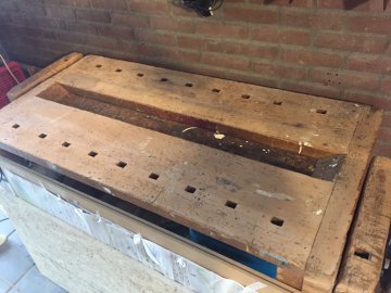

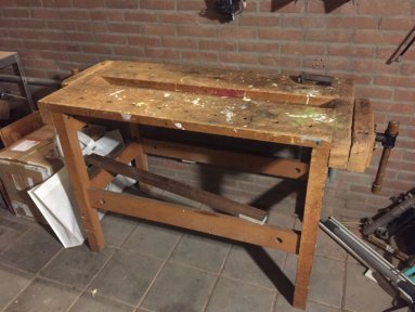

Gister ben ik bij Chris langs geweest en heb ik voor het eerst mogen proberen hout te draaien. Onder toezicht met vele nuttige aanwijzingen heb ik er enorm veel plezier in gehad en ben ik uitgenodigd nog een keer terug te komen om het nog een keer te proberen. Erg leuk gehad! Maar, nou was ik gister op de buurt bbq voor buren dag gezellig aan het kletsen met iemand, en vertelde ik over mijn nieuwe hobby in ontwikkeling met wat foto's van mijn 2 werkstukken en vroeg hij of ik even wilde komen kijken. Hij had nog wel iets liggen voor me. Ooit verkregen van een school waar hij werkte, bleek hij zelf minder handig te zijn dan hij hoopte, dus als ik het interessant vond, mocht ik het wel hebben.
Tot mijn plezier ontdekte ik daar een mooie oude houtwerk bank in zijn garage. Ik wil het ding nog wel een beetje opknappen. Mischien het bovenblad schaven? en dan wellicht in een sterkte harde lak zetten? al heb ik eerlijk gezegd nog niet zo heel veel zicht op hoe ik dit zou moeten doen. Het moet allemaal in ieder geval iets schoon gemaakt worden, want er zit een combinatie van kaarsvet, verf, lak etc op. Desalniettemin, toch leuk :)
Oh, know even een vraagje, Er zitten metalen pinnen bij die in de gaten passen. Waar zijn die eigenlijk voor? ik bedacht me dat ik met wat wiggen daar planken tussen zou kunnen klemmen. Maar heel eerlijk gezegd weet ik niet waar ze voor bedoeld zijn.

Dag Paul.
Ik neem aan dat er ook gaten in de bankklemmen zitten, dan kun je werkstukken van verschillende lengtes klemmen
Ik zou er geen lak op zetten, alleen olie is voldoende.

Schaven kan, maar lakken zou ik niet doen. Daar wordt het oppervlak meestal te glad door, en dat is voor een werkbank niet handig.

ok, bedankt voor de reacties, dus even goed schaven en dan een olie erop. Helder! dankje. Is er een specifiek soort olie die ik daar het beste voor kan gebruiken? ik heb nog niet echt ervaring met olie nog.

Precies, niet lakken maar gewoon in de gekookte lijnolie. Zijn beschadigingen ook veel makkelijker weer bij te werken.

tof, ga ik eerst maar eens proberen te schaven. even met een beitel de wat hardere stukken eraf halen denk ik, zou zonde zijn om mijn schaaf om zeep te helpen natuurlijk. morgen even lijnzaadolie halen bij baptist. Het is ook nog eens vrij goedkoop. en heb er vrij veel info over kunnen vinden m.b.t. het aanbrengen, uitpoetsen, drogen etc. Ben benieuwd! zal wat foto's plaatsen van het eindresultaat. In de tussentijd zijn alle tips van harte welkom uiteraard! :)
Bench dogs. Er zitten waarschijnlijk ook gaten in de bankschroef. Je kunt grote werkstukken tussen dogs klemmen; je kunt ze ook gebruiken als 'eindstuit', bijvoorbeeld om hout te schaven.

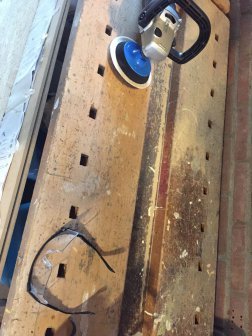

ik ben een tikkeltje lomp geweest, maar je moet wat :) Ik heb hier een polijst machine staan, 1200 watt, gaat tot 3000 toeren, dus heb daar maar een 60 grit lak schuur papiertje op gezet en ben gaan schuren. een half uur later is bijna alle zooi er vanaf :) heb een paar nietjes en spijkers eruit getrokken. maar dat was de moeite niet. tuurlijk ziet het hout er gebruikt en verweerd uit, maar goed, dat bankje is natuurlijk ook al een goeie 30 - 40 jaar oud waarschijnlijk. Zometeen een doekje pakken en gaan smeren met gekookte lijnolie :)
- - - Updated - - -
oh, en lang leve het gefilterde stofmasker :)
het enige dat jammer is, is dat de linker bankschroef niet helemaal doet wat die moet. Indraaien gaat prima, uitdraaien lukt niet. Als ik een stukje draai dan kan ik em open trekken, maar het gaat niet vanzelf

Bankschroef: heeft die metalen geleidingen of houten.
Keer helemaal uit elkaar halen, schoonmaken en metaal licht invetten. Hout loopt en stuk soepeler na een behandeling met kaarsenvet, gewoon met een stuk kaars er overheen, gebruik ik ook voor gordijnrails waar ringen overheen lopen, werkt als een speer

Heeft metalen geleidingen, ik zal em er straks even vanaf halen.. kijken of ik nog een kaars heb uberhaupt :)
