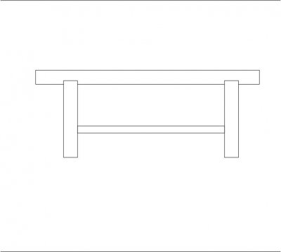

Je hoeft onderstaand alleen twee maal te maken met raveling er tussen.
Bekijk bijlage werkbank.pdf

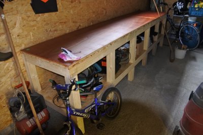

Ondertussen een werkbank gemaakt, nog wat afwerking en hij is klaar. Ik probeer Eerstdaags eens een fotootje te posten, niet dat het zo bijzonder is hoor.
Ik zit met een ruwe betonvloer met nogal niveauverschillen. Ik heb overwogen om te egaliseren maar dat kwam me te duur uit.
Nu zal ik waarschijnlijk gaan werken met stelvoetjes, maar verlies je daarmee niet een stuk stevigheid en stabiliteit?
Heeft iemand adressen waar ik deze kan vinden? (West-Vlaanderen, België ) of online?
Of zijn er betere oplossingen?
StijnV
4 dec 2016
44

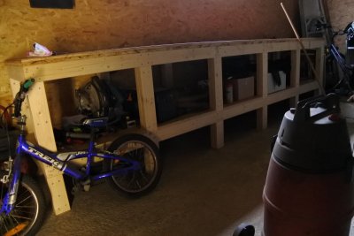

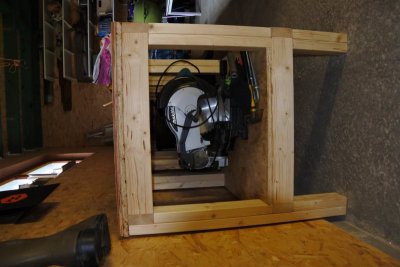

Enkele foto's van de werkbank, er komt nog een stootrand aan in Afzelia (heb nog reststukken liggen) en de schroefgaten worden nog opgevuld.
(Vreemd genoeg is de laatste foto gekanteld...)
Een stevige lange werkbank Stijn, wat voor een bankschroef maak je er op?

Stevig en lang is ie wel ja, hij is uiteindelijk 3,50m lang.
Ik heb nog een gewone stalen bankschroef liggen voor erop.

Beste Stijn,
Dat ziet er sterk uit!
Die werkbank lijkt om mijn werkbank, die heb ik ook met die dubbele balken opgebouwd. Ik heb alleen voor 2400mm lengte gekozen en maar twee poten genomen om aan de einden nog zaken onder de werkbank kwijt te kunnen. Mijn velden zijn dus 600-1000-600mm
Misschien nog een tip omdat je werkblad niet overhangt aan de voorzijde. Ik heb in mijn dragende balk aan de voorzijde en in de poten aan de voorzijde 20mm gaten voor benchdogs/workmate dogs geboorde en kan zo daarmee zaken ondersteunen en vastklemmen.
Ik heb nu op de hoek een stalen bankschroef zitten, maar die zit eigenlijk best wel vaak in de weg.
