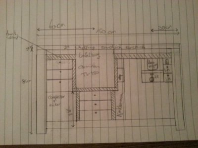

Hij moet te gebruiken zijn als zaagtafel, als freestafel, montagetafel en voor het gebruik van handgereedschap zoals een schaaf. Afmeting mag worden 150 X 65 cm en het liefste verrijdbaar.
Zelf heb ik iets bedacht als onderstaande tekening:
Op 85 cm hoogte het gedeelte met de zaagtafel en freestafel (geleiders afneembaar) en voor de handbewerkingen een torsiebox van 4 à 5 cm die er bovenop gelegd wordt en op de plek gehouden wordt door duvels of iets dergelijks. Dit bovenste gedeelte wil ik dan voorzien van dogholes en ook kunnen gebruiken als uitvoertafel voor de zaag en extra oppervlak als montagetafel.
Wat is jullie idee hierover? Zou dit tot een werkbaar iets gemaakt kunnen worden? Ideaal is het niet, maar je moet toch iets in een kleine ruimte.
