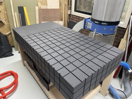

Tijdje geleden deze gemaakt, allemaal van berken multiplex met een toplaag van zwart MDF. Afmeting volgens mij 90x180. Weet niet meer hoeveel platen multiplex ik gebruikt heb, uit m'n hoofd, 2.5 of zo..
Berken multiplex van de gamma vind wel erg goed, beetje goed uitzoeken, er staan vaak wel mooie platen tussen.
Sleuven zijn ivm microjig klem systeem maar dat is optioneel. Ik heb voor handwerk een sjobergs "smart workstation" maar ga die denk ik vervangen voor een moxon vise.

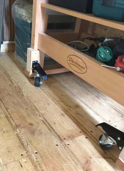

Ik heb voor mijn kleine werkplaats internet en marktplaats afgespeurd. Op de laatste kwam ik een werkbank van Datona tegen voor 100€. Opruiminkje. Qua maatvoering uitstekend voor mijn werkplaats. Het mooie is, dat hij redelijk compleet is. Het mindere, dat het geen topkwaliteit is. En dat betreft eigenlijk met name de bankschroeven. Maar ik red mij er prima mee. Ik heb de werkbank op wielen gezet, zodat ik hem makkelijk kan verplaatsen.

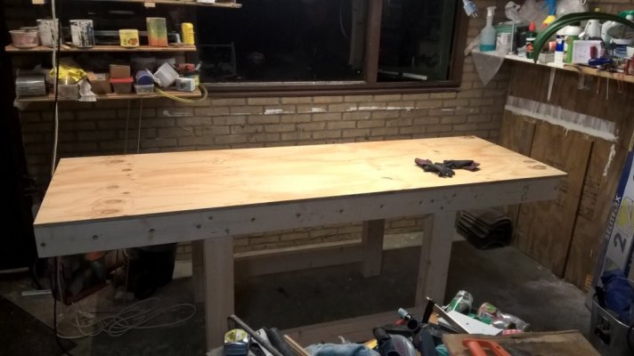

Deze basis voor mijn werkbank heb ik in een halve dag gebouwd. Platen op maat laten zagen bij bouwmarkt, balken ingekort en bewerkt met alleen mijn GKS190. De maten zijn 2400x800x870. Hij was verschuifbaar maar is ondertussen voorzien van extra lades en daardoor veel zwaarder geworden.
De gaten aan de voorzijde heb ik sinds de bouw misschien twee keer gebruikt., maar was afweging beter mee verlegen dan om verlegen.
Hij is functioneel, maar het hart van de garage en helaas al maanden verstopt onder een berg clutter die ik maar niet opgeruimd krijg:)
