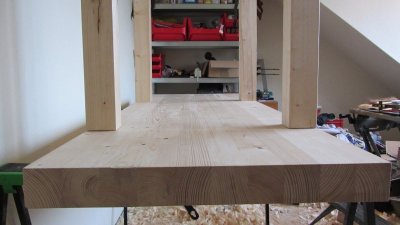

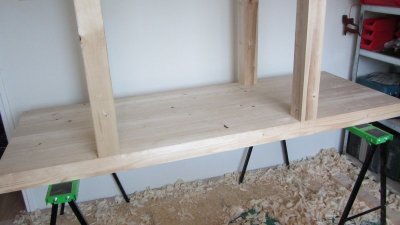

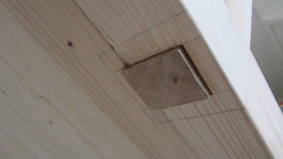

De vurenbalken van het blad zijn verlijmd en de onderkant (hier de bovenkant) is al vlak geschaafd.

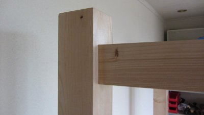

Aan de poten zijn de pennen gezaagd en de pennen gaan volledig door het blad heen. Het blad wil ik eigenlijk niet permanent monteren aan het onderstel.
De "schouders" van de pennen moeten nog netjes aan gaan sluiten.

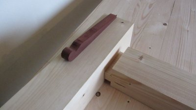

De korte ligger tussen de poten zal worden vastgelijmd (heeft een korte pen) en de lange ligger wordt demonteerbaar met hardhouten wiggen.

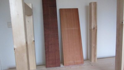

De mooie stukken Masave-mahonie voor de legvise en de sliding deadman.

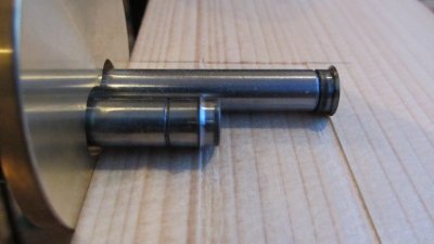

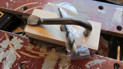

Verder nog wat proeven gedaan met de bankhaken die ik straks wil gaan gebruiken, werkt prima in een gat van 3/4 inch in een balk van
bijna 10x10cm (de poten van de werkbank).

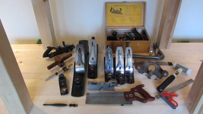

Voor o.a. dit (veelal vintage) gereedschap ben ik de bank aan het bouwen. Helaas van de meeste "tools" geen voor-en-na foto's gemaakt.

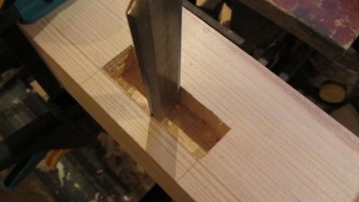

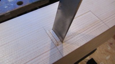

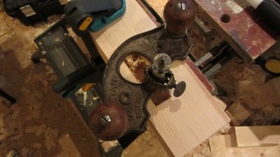

Maar er is wel iets gebeurd hoor. Ik ben begonnen aan de ligger tussen de andere poten, helaas was de ligger niet goed gezaagd
door de houthandel (te smal) dus dat moet opnieuw maar ik ben wel begonnen met het hakken van de gaten in de poten.
Afgetekend met de dubbele kruisstaal van Veritas (wat werkt dat prettig):
Uithakken met een gewone beitel:

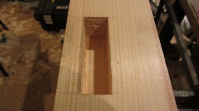

Daarna met m'n vintage Stanley 71 1/2 (uit 1906-1910) op de juiste diepte gebracht:
En het resultaat:
Omdat de ligger nog niet goed is moet dit verder even wachten helaas.

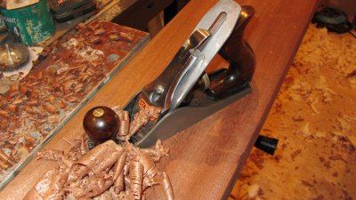

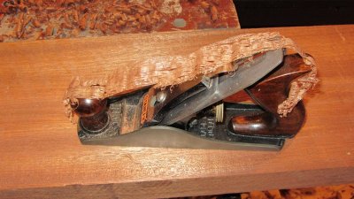

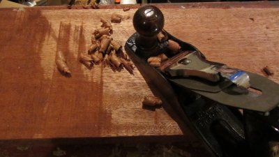

Ik kon niet wachten met het schaven van het stuk Masave-mahonie voor de zogenaamde sliding-deadman :D
Het begin is er...
Eerst diagonaal met m'n tot "scrub" schaaf omgebouwde nr4:

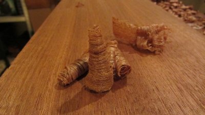

Daarna met de Stanley nr 7 en vervolgens even gekeken hoe mooi de zoetschaaf dit mahonie kan schaven (prachtig/genieten :D)
