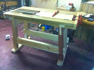

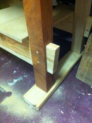

Allereerst mijn werkbank (die is af sinds januari denk ik), volledig uit pallethout, zoals gewoonlijk. De verbindingen van het onderstel zijn volledig handmatig uitgehakt (padoek hakt niet erg lekker.. dat weten we dan ook weer) en mechanisch verbonden (houten deutels). Onderstel en werkvlak zijn met draadeinden aan elkaar gebout.

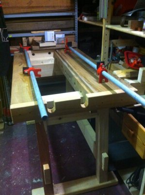

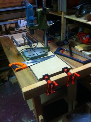

Ze is gebaseerd op de zgn "new fangled workbench", waarbij er gebruikt wordt gemaakt van 2 lange pijpklemmen die in een middengoot liggen van de werkbank. Deze goot kan je dichtleggen met afvalstukken mdf, zodat je een volledig werkvlak krijgt.

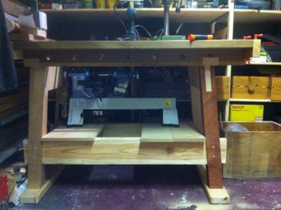

De gaten aan de voorkant, onder het werkvlak, dienen om een 'front vise' te maken van 2 halve pijpklemmen: http://finewoodworking.assets.tauntonnet.com/assets/uploads/posts/19303/PipeClampsNFBench_lg.jpg
Voordelen volgens mij:
- makkelijk klemmen van diverse vormen over de volledige lengte
- goeie kruising tussen een werkbank voor handgereedschap en een voor powertools.
- stationaire kleine machines kunnen geklemd worden in de middengoot.
- goedkoop in bouw, de klemmen kosten minder dan meer traditionele types.
