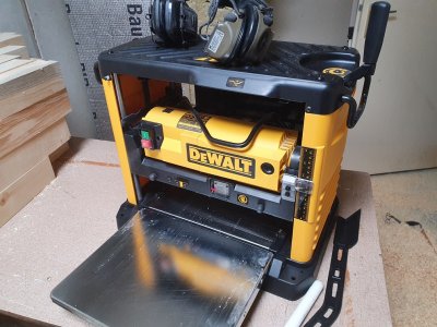

Via het hier advies vragen voor een zaagtafel een DeWalt zaagtafel gekocht en na een fiasco via Amazon.nl waarbij een bonafide verkoper meer dan een maand zn slag kon slaan en ik na lang wachten gelukkig wel mn geld terug kreeg was het vandaag de dag! De DeWalt vandikte bank kwam binnen!

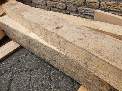

Dat betekende het hout voor de nieuwe werkbank op maat schaven en spaanders maken!
Het moet iets gaan worden zoals dit. Maatvoering min of meer volgens de gulden snede/fibonacci/konijnenrij en met laders erin. Hoe langer ik erover denk hoe meer ik denk dat de kopse bankschroef het niet gaat halen... Maar het idee is er.

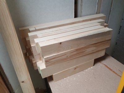

Oud pallet hout wat bij een collega vandaan kwam heb ik ontdaan van metaal en steentjes.

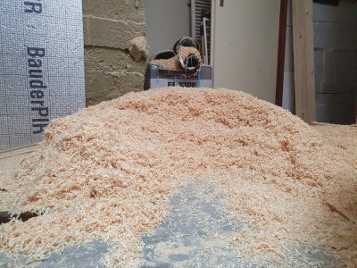

Vervolgens de vandiktebank opgesteld en eens flink hout er doorheen gejast! Lekker bezig. Een deel samen met een goede vriend en een ander deel met m'n zoontje. Zij afvoer en ik aanvoer.
Op dit forum had ik al gelezen dat er iemand vreselijke ervaringen had met deze vandiktebank en inderdaad na een stuk of 30 keer er een balk doorheen gejaagd te hebben begon het stroef te lopen en bleven de balken steken. Gelukkig had ik verder gelezen in het betreffende draadje en dus ging het na het inwrijven van de bladen met een kaars een stuk beter allemaal.
En dan ligt er uiteindelijk een mooi stapeltje hout te wachten op de volgende stap.

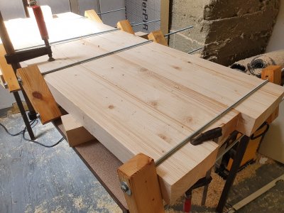

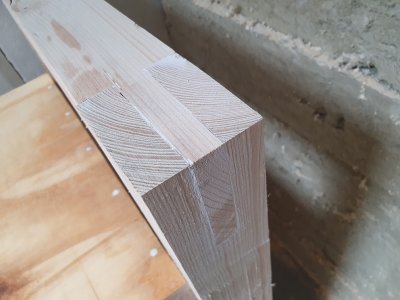

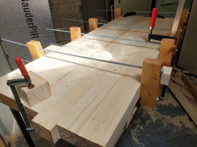

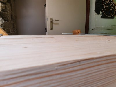

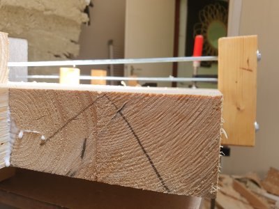

Vandaag de losse delen gekoppeld. De zelfgemaakte lijmklemmen die ik 2 weken terug maakte werken uitstekend. Dit was gelijk een oefening voor wanneer ik een eetkamer tafelblad ga maken in ons nieuwe huis. Ik heb er enorm veel van geleerd.
Het eindresultaat is redelijk vlak. Natuurlijk moet er nog wat vanaf :)
Dat wordt een hoop handwerk.
Je kunt met deze klemmen wat spelen met hoe de krachten in de tafel komen. Ben benieuwd of het eindresultaat ook zo blijft.
Hoe heb ik dit gedaan?
Ik ben begonnen met 2x 2 sets en 1 x 3 sets balken te verlijmen. Daarna door de vandiktebank. Vervolgens 2+2+3 te verlijmen. Dat gaf dit resultaat! Straks verder!

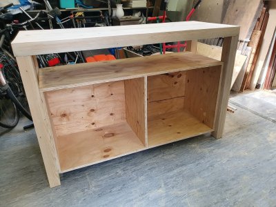

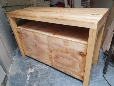

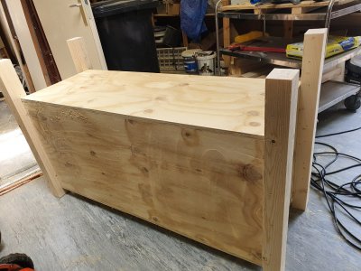

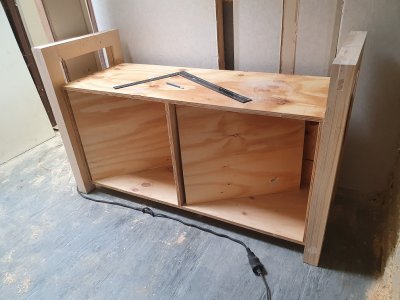

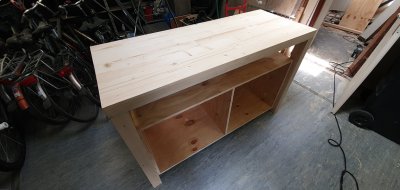

Zeker nog niet klaar maar ik wilde wel graag een indruk hebben. Er zitten wat foutjes in maar niet groter dan een mm.
Volgende stap is:
Het maken van een dwarsverbinding tussen de liggers waar het blad aan gemonteerd kan worden.
Het monteren van de bankklem.
Het maken van de lades.

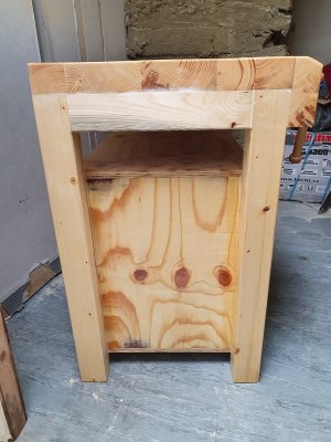

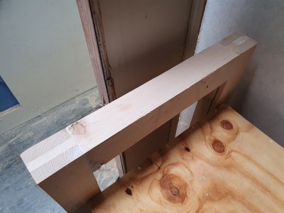

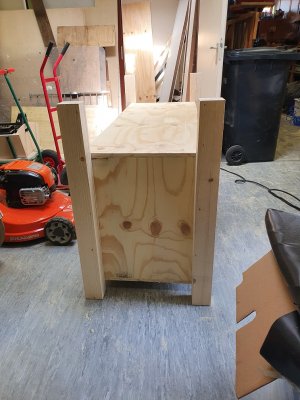

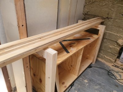

Gisteravond en vandaag weer verder kunnen gaan.
2 dwarsbalken aangebracht die later het bovenblad gaan vasthouden. De eerste pen en gat (juiste benaming? Eigenlijk geen gat toch...?) verbinding gemaakt. Alles netjes uitgezaagd en gekapt en best tevreden. Het is verlijmd
en sloot goed. Niet 100% netjes dus ik heb wel wat opgevuld.
Vandaag het ladenblok alvast voorzien van gekookte lijnzaadolie omdat ik daar niet meer bij kom. Ook 2 plaatjes voor de ladefrontjes op maat gemaakt uit 1 plaat zodat de nerf mooi doorloopt.
Als laatste heb ik de zijkanten voor de lades al op dikte gezaagd.
Morgen komen hopelijk de lade geleiders binnen. Dat wordt nog even uitzoeken hoe dat moet. Weet nog steeds niet hoe je die uitmeet.
Als die binnen zijn heb ik m'n maten om de lades te maken. Heb er al zin in. Ga ik nu eens youtube kijken voor tips voor de lades.

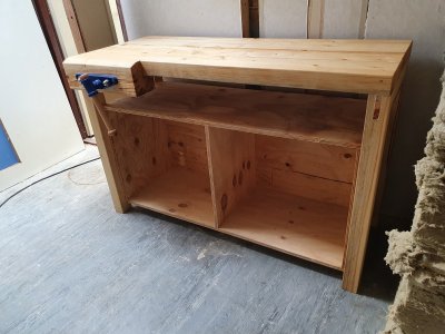

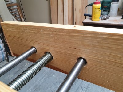

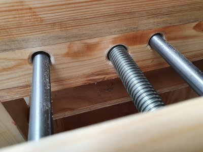

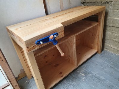

Helapidaka, geen ladegeleiders binnengekregen vandaag. Maar gelukkig wel verder kunnen gaan.
Vandaag heb ik de spindel gemonteerd en is het dus een heuse werkbank met bankschroef geworden!
Het was voor het eerst dat ik de bovenfrees heb gebruikt. Zowel om de gaten af te ronden als om de kanten van de werkbank te breken. 2 leerpuntjes gehad maar daar zie je niets meer van :)
Heel de tafel is nu in de lijnzaadolie gezet. Ergens hou ik niet zo van het gele. Ik had denk ik liever een lichte kleur gehad maar de tafel is in ieder geval nu beschermd.
Hopelijk morgen de ladegeleiders binnen. Dan kunnen we het ladeblok maken. Ik heb de dag weer heerlijk afgesloten met wat opruimen. Voelt goed!

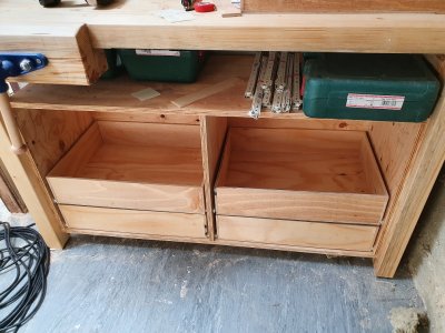

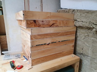

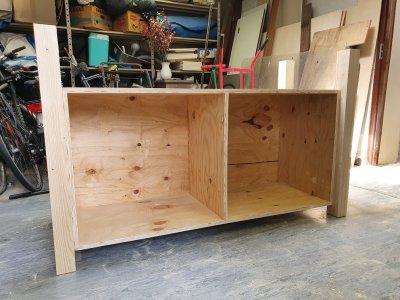

Afgelopen weekend de lades gemaakt en er achter gekomen dat ik zo strak heb gemeten dat het te strak is :)
Ik mag dus een klein randje uit de zijkant van de lades zagen...
De eerste 4 zitten er in. Nu de rest nog.

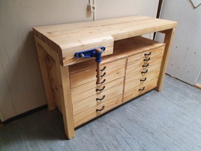

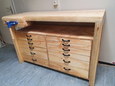

Dankjulliewel! Vandaag de laatste hand gelegd. De lades monteren vond ik het moeilijkste. De ladefronten monteren daarintegen viel me makkelijker dan ik dacht.
Ik vond het een leuk project en ben blij met het resultaat. Bij de volgende projecten zal ik de ladegeleiders al monteren op het moment dat ik de ombouw nog in losse delen heb. dan kan ik preciezer meten en monteren.
Afgelopen week ook goed nieuws gehad. Contract is verlengd, door corona was dat nog niet helemaal zeker. Verder we hebben een huis gevonden dus binnenkort kan hij de verhuiswagen in!
Bedankt voor de leerzame tips, het meelezen, de likes en de leuke reacties.
