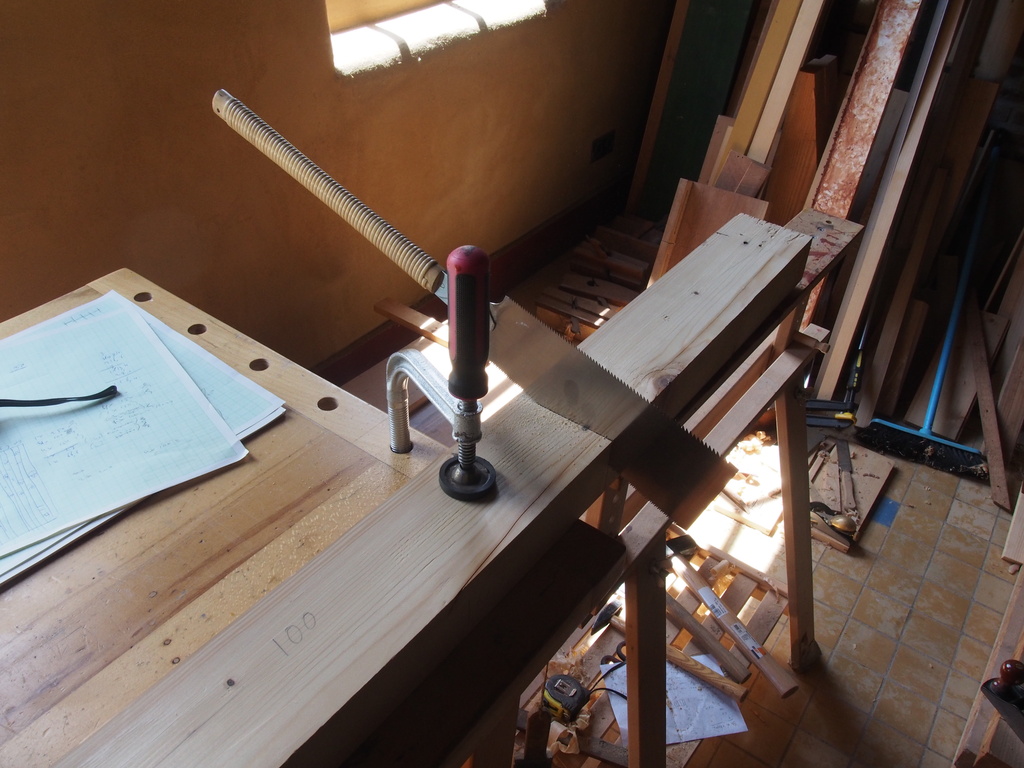

Hoi, hierbij een fotoverslag van de bouw van mijn nieuwe werkbank naar ontwerp van Christopher Scharz, "The Anarchist's Workbench". Ik ben er al enkele maanden mee zoet, maar ik doe het (meestal) rustig aan. Ik ben nu bezig met de bankschroef. Tot mijn eigen verbazing lijken tijdens de proefpassing alle poten mooi haaks. (hoewel dit denk ik niet echt belangrijk is als de vloer al niet vlak is...).

Hoi allemaal,
volgens mij heb ik er snel 7 maanden over gedaan, ik kan me nog herinneren dat ik buiten in de tuin de lange, van matige kwaliteit, vurenhouten balken vlak schuurde, terwijl het al vroeg warm was buiten, met lekker veel zonlicht. Nu is het winter, donker en een stuk kouder, maar de werkbank is zo goed als af, op de bodem en "planing stop" na, die moeten nog ingebouwd worden, maar dat lijkt mij geen grote uitdaging. Vandaag monteerde ik de banschroef met criss cross van Benchcrafted, en dat paste allemaal direct goed. Hij heeft wat "toe-in", ik denk dat dat goed zit. Hij klemt ook, vandaag wilde ik een zaag slijpen, dus kon ik hem mooi even uitproberen. Klemt prima, ging heel makkelijk. De afgelopen week heb ik 19 gaten van 19mm diameter met de hand geboord, voor de "hold fast".
Het was een leerzaam project, en hoewel denk ik alles aardig haaks is, vond ik dat wel spannend, want ik vond het nog niet eenvoudig en vanzelfsprekend om alles netjes haaks te krijgen: zodra je de pen gat verbindingen vastslaat met de pinnen, dan trekt hij strak. Dan blijken de hoeken onderling nog net een fractie te kunnen wijzigen t.o.v. niet volledig strak proefpassen.
Het blad is met waterbestendige Titebond 2 gelijmd, maar het onderstel en de verlijming van onderstel in het blad is met konijnenhuidenlijm gedaan, waar ik natriumchloride aan heb toegevoegd, zodat de open tijd meer dan 1 uur bedroeg, zo kon ik in alle rust alles verlijmen. Dat ging dus prima. Toekomstige projecten overweeg ik volledig met huidenlijm te gaan doen.
Het is gelukt om de hele werkbank volledig met handgereedschappen te maken. Ik vond dat geen grote uitdaging, want ik weet niet beter. Ik kan me goed voorstellen dat dit met grote machines veel sneller en gemakkelijker gaat, maar het handwerk geeft me veel voldoening.
