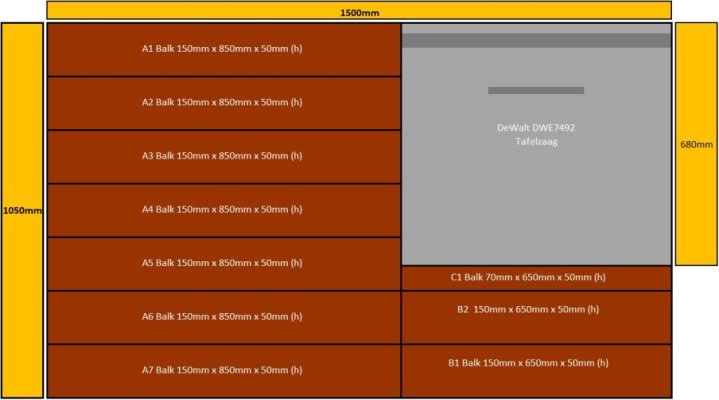

Na een jaar last te hebben gehad van een burnout en tot nu toe voornamelijk gereedschapverzamelaar te zijn geweest wil ik graag mijn 1e projectje gaan starten.
Dit moet natuurlijk een werkbank worden, als basis om toekomstige projecten op te bouwen.
Mijn 'werkplaats' is erg beperkt van formaat (3x3m), dus de werkbank moet ook beperkt van formaat zijn. Ik ben voo
Ik beschik over genoeg machines en gereedschap om een leuk project te starten:
DeWalt DWE7492 tafelzaag
DeWalt DWS777 afkortzaag
Bosch groen PBD 40 kolomboor
Scheppach HM2 vlak- & vandiktebank
Bosch blauw Boor-schroevendraaier 18V
Bosch blauw Slagschroevendraaier 18V
Bosch blauw handcirkelzaag 18V
Mijn voorkeur is werken met resthout; ik vind het leuk om waarde te vinden in hout wat bij anderen 'afval' was.
Nu heb ik recent een hele serie reststukken droge Douglas mogen ontvangen, kopmaten 155x60 (ruw) en 135x135 (geschaafd).
Allemaal beperkte lengtes (300-900mm), dus daar begint dan de puzzel!

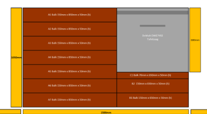

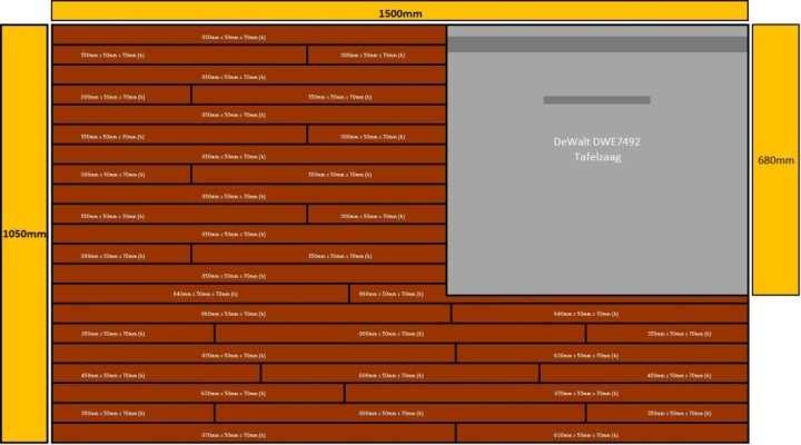

Hier het design waar ik op uitgekomen ben. Door gebrek aan Sketchup skills is dit in het machtig mooie Excel gemaakt.
Vragen die ik heb:
- Is lijm op zichzelf genoeg om de balken van het werkblad aan elkaar te verbinden (nadat alles natuurlijk kaarsrecht is gevlakt en geschaafd is) of moet ik werken met bijv deuvels? Zo ja, per hoeveel cm moet er 1 komen?
- Het hout is droog en ligt al een paar maanden in mijn schuur. De paar balken die ik een maand geleden als test geschaafd heb zijn nog steeds perfect haaks en kaarsrecht. In hoeverre is werking van het hout nog een risico?
- Zijn er stomme design fouten in mijn ontwerp waar ik aanpassingen op moet maken?
Alvast bedankt voor het meedenken!

jouw tekening is mij iets te klein
of is mijn scherm te klein ?
als dit een bovenaanzicht is, dan zou ik, waar je 2 lengtes na mekaar hebt, die afwisselend samenstellen uit
1+1 & 0,5+1+0,5
enkel kopse kanten tegen mekaar geven veel minder stijfheid
1+1 & 0,5+1+0,5

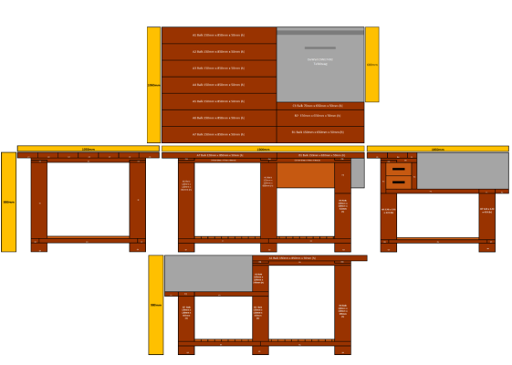

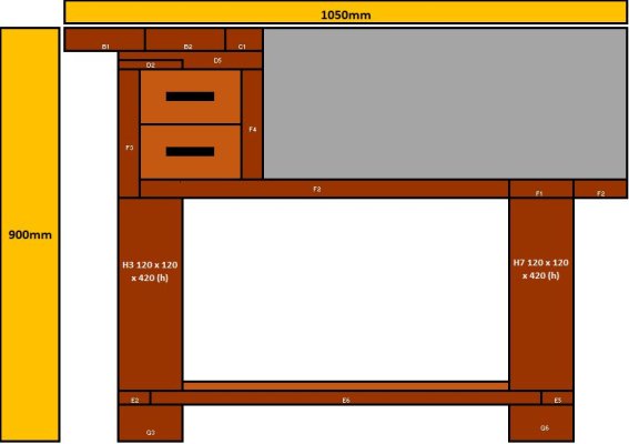

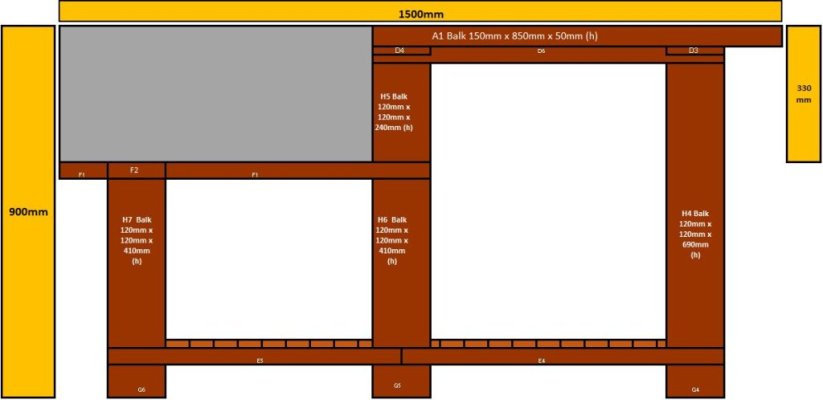

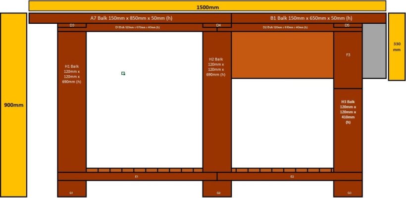

Bekijk bijlage 121303
Ja dat plaatje kwam er erg klein uit :)

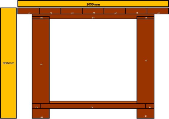

Heb de losse aanzichten toegevoegd, dat zou het duidelijker moeten maken.

komt er nog een bankklem bij ?
de stabiliteit van de bank is mij niet duidelijk
gaat ze meegeven/vervormen wanneer je op de bovenste buitenhoeken duwt ?
aanvulling: komt de bank op wielen ?
is dat samen met die andere gele van 900 mm een opklapbare tafelverlenging ?

Allereerst erg bedankt voor het meedenken! Wordt erg blij van de hulpvaardige houding :)
Was ik nog niet van plan. Ik heb de neiging dingen te mooi/perfect te willen maken en daardoor nooit te starten. Ik wilde nu gewoon starten en evt later naar behoefte zaken toevoegen :)
Het werkblad heeft rondom een overhang van 10-12cm tov het frame eronder. Aan de zijkanten zal dat geen probleem zijn door de oriëntatie van de balken. Aan de voorkant steunt er dus maar 3-5cm van de buitenste balk op het frame, bij elkaar gehouden door lijm en wss wat plug achtige oplossingen.
Mocht dit niet sterk genoeg zijn kan ik onder het blad wat driehoekjes plaatsen ter ondersteuning.
Plan is om er workbench wielen onder te zetten (die wielen die de werkbank optillen)
Die vraag is me niet duidelijk. De gele balken betreffen puur lengte aanduidingen, geen onderdeel van de werkbank
10.955
3.255
daaraan dacht ik direct
een rechthoekige constructie heeft om stabiel te zijn meestal schoren of diagonalen nodig
indien niet, dan wordt de rechthoek snel een trapezium
veel collega's maken bij het inbouwen van hun tafelzaag ook een aanvoer- + afvoerstuk aan de werkbank
is de ruimte beperkt, dan gebeurt dat met een blad dat scharniert & waar een diagonaal onder komt

Ik zou net als wat @ZotVanHout al schreef je blad in verband maken. 1 naad is te kwetsbaar. Ook zou ik de balkjes een slag draaien over de lengteas, dus de 50mm breed en 85mm de hoogte. Geen idee of je daar genoeg hout voor hebt, maar hierdoor wordt je blad wel stijver. En onderling extra verbinden met deuvels of nog sterker met een draadeind.
Reken wel dat het Douglas ws nog niet helemaal droog is in de kern, jouw hout heeft ws in een buitenopslag gelegen en is winddroog. Als jouw schuur erg droog is kan het douglas nog best gaan werken of inscheuren.
De staanders, H en G op jouw tekening kun je beter uit 1 stuk maken. Nu is het een op een stapeling van hout, reken er op dat je soms best met geweld op je tafel zal werken. Dus de tafel wil je zo robust mogelijk. Stijfheid en massa is altijd fijn als je er tegen aan staat te werken. Denk aan schaven of hakken, dan wil je geen wandelende tafel.
Er is laatst hier een draadje geweest van iemand die van een oude vloer een erg mooi blad heeft gemaakt. ik vind dat draadje nu niet zo 123, maar zoek eens op werkbanken hier, zijn legio draadjes over.
Hiervoor was de breedte 150mm en de hoogte (bladdikte) 50mm.
Als ik alle lengtes in de lengte door midden zaag en dan de balkjes een kwartslag draai kan ik naar bladdikte 70mm gaan. Door het wildverband maak ik dan beter gebruik van de lengtes die ik heb (minder/geen zaagafval) en kan ik ook gebruik maken van kortere stukken (300-500mm) welke nu nog 'over' waren.
Totale lengte behoefte in mm komt dan op 23050 (bij breedte 50mm en hoogte 70mm) en ik heb een voorraad van 28630mm, dus kan dan nog mooi de slechtere stukken eruit laten.
Met de lengtes die tot mijn beschikking staan kom ik dan hierop uit:
    93,8 KB · Weergaven: 53

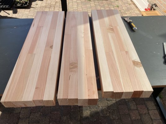

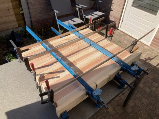

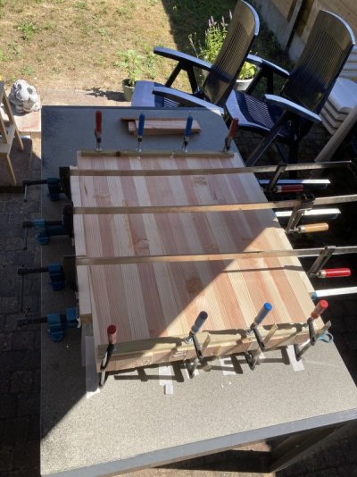

Even een update:
Na nog eens goed gepast en gemeten te hebben in de garage vond ik de oude afmeting van 150x100 te groot in de ruimte. De werkbank paste dan wel, maar kon er dan nog maar moeizaam omheen lopen.
De nieuwe afmetingen worden 145x68. 68 is de breedte van de tafelzaag, waardoor de hele werkbank tevens zal dienen als outfeed voor de zaag. Het houtgedeelte is dan 145-65(diepte zaag)= 80cm lang, bij 68cm breed. Niet groot, maar voor nu voldoende.
Hout bleek perfect droog. Met verschillende testers kwam ik (na schulpen balken) op 9-12% vocht.
Na een hoop geëxperimenteer met de vlak&vandiktebank en de tafelzaag heb ik uiteindelijk balkjes van 50mm breed en 68mm hoog geproduceerd.
Deze heb ik verlijmd tot 3 blokken (max 25cm breedte), zodat ik ze nog net door de vlak&vandiktebank kon halen voordat ik het hele blad samenstelde:
Bij het schaven bleek dat de blokken niet geweldig vlak waren; ik had de hoogte niet (goed) geklemd, waardoor ik er redelijk veel vanaf moest halen om alle 3 de blokken op dezelfde dikte te laten uitkomen. De uiteindelijke dikte werd daardoor 60mm (komend van 68mm).
Bij de definitieve verlijming wel de hoogte geklemd en tevens wat mindere plekjes opgehaald met een fijne zaagstof/houtlijm mix.
Morgen beginnen met schuren en de zijkanten netjes haaks zagen.
Volgende stap morgen is het uitwerken van het bijbehorende onderstel. Doordat ik het blad een stuk kleiner heb gemaakt en redelijk wat kortere stukjes in het blad heb verwerkt heb ik redelijk veel langere stukken over. Hierdoor kan ik een wat eleganter onderstel maken dan hiervoor gepland, maar dat is voor morgen :)

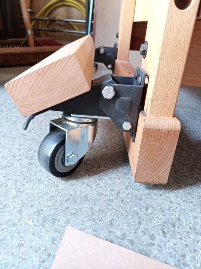

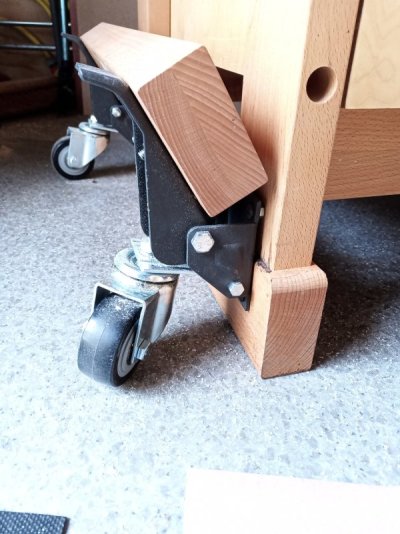

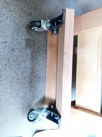

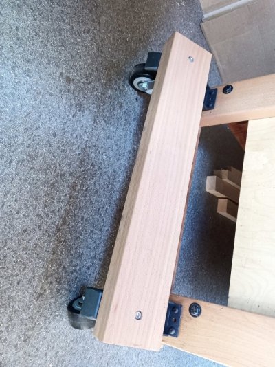

Ben ondertussen in de mogelijkheden gedoken voor wielen onder de werkbank. De werkbank moet kunnen rollen, maar moet op zijn poten staan wanneer ik aan het werk ben. De werkbank over de drempel van de deur kunnen rollen is een sterke pré.
Ik ben uitgekomen op deze oplossing:
Iemand ervaring met deze oplossing? Ik wil er wielen onder zetten van 100mm of 125mm doorsnee, maar vind het lastig in te schatten wat het effect op de constructie dan is (wil de ruimte onder de tafel nog wel bruikbaar houden).

Je kan het ook simpel houden. Zie de foto's hoe ik het heb gedaan. Werkt al jaren goed.
    137,5 KB · Weergaven: 41
    112,8 KB · Weergaven: 40
    108,5 KB · Weergaven: 40
    102,3 KB · Weergaven: 46
Waarderingen: Wouterst
Ja dat is idd een veel voorkomende oplossing op YouTube. Heb een paar redenen om dat niet te doen:
- mijn garage vloer is wat hobbelig, dus wil grotere wielen gebruiken dan die workbench wielen hebben
- deze wielen kunnen niet over mijn drempel de garage uit
- lol: ik denk dat deze oplossing leuker is om te maken en te gebruiken
