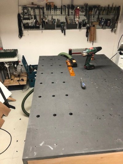

Afgelopen maand heb ik gewerkt aan mijn eigen werkbank, omdat ik wel eens wat vragen op het forum gezet heb (dank voor alle reacties), lijkt het me wel mooi om een kort verslag te geven.

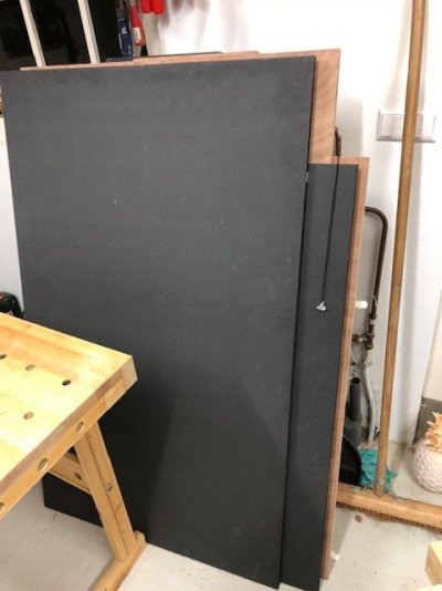

In eerste instantie wilde ik een "klassieke stijl" werkbank maken, maar... het MFT-concept sprak me zeer aan, zeker i.r.t. het type projectjes waar ik me op richt. Op het forum kwam ik de MDF V313 variant tegen, mooi zwart en net wat sterker. Keuze gemaakt dus.

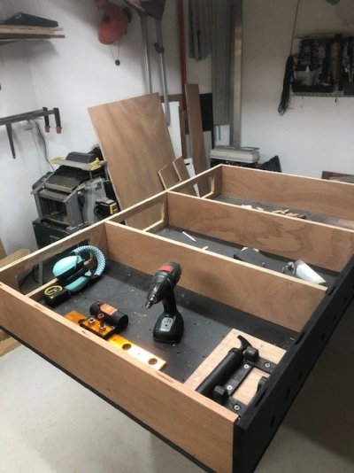

Daarna m.b.v. lamello's de bovenkant van de werkbank in elkaar gezet, tevens de zijkanten middels een eigen gemaakt malletje open gefreesd.

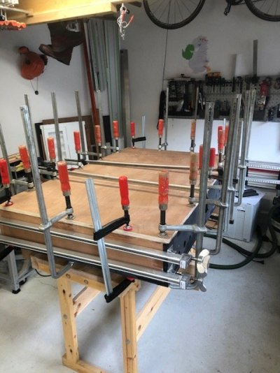

De boel goed lijmen en klemmen

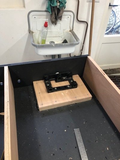

En daarna met het UJK Parf systeem de gaten geboord (geniaal systeem)

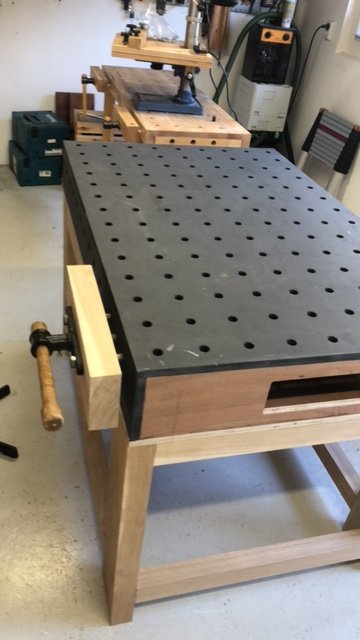

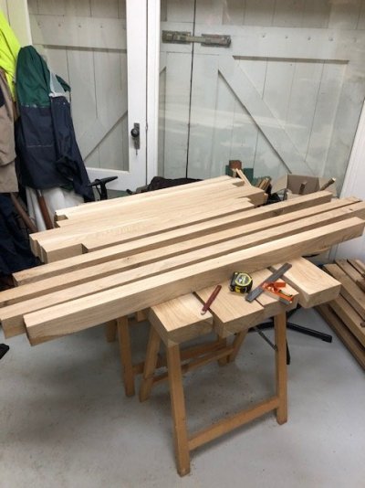

Tijd voor het onderstel. Ik had nog een lading eiken hout uit eigen bos, mooi droog en paste net door de VVD-bank (record power)

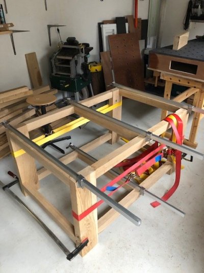

Per verbinding heb ik 4 deuvels gezet m.b.v. het Jessem systeem. Er was een grote hoeveelheid kracht (en 2 man) nodig om het geheel in elkaar te klemmen, het zat werkelijk zeer nauwkeurig en strak in elkaar.
Voordat de bovenkant gelijmd werd heb ik ook nog de bankschroef erin gemonteerd.

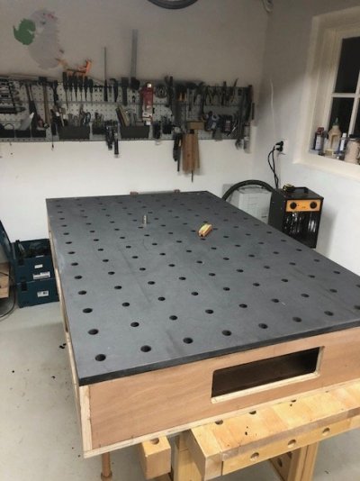

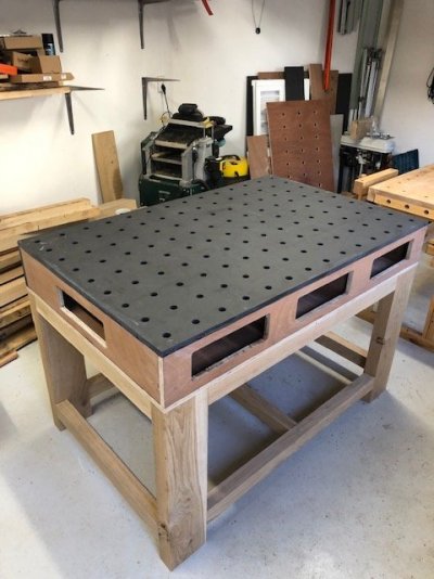

En vandaag alles klaar en ik ben er zeer tevreden over. Zeer zwaar en stabiel (er komen nog van die wieltjes onder om hem te kunnen verplaatsen), mooi werkoppervlak (85 x 135 cm en werkhoogte 90cm), perfect gatensysteem (ook op 1 lange zijkant aan de kant van de bankschroef), 1 bankschroef op de voor mij handige kant.
Hopelijk draagt dit bij aan wat inspiratie voor jullie.
