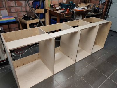

Beste,

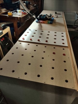

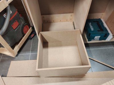

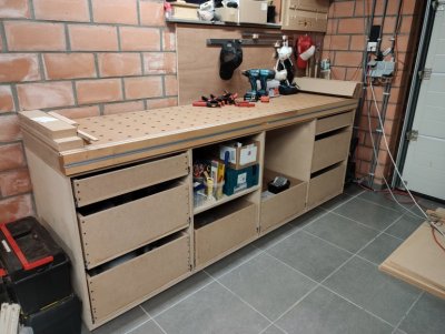

Na de leuke actie van FonSmkb het gatensjabloon (dat trouwens uitstekend werkt!) gebruikt om m'n werkbank op te bouwen. Ze is nog niet af aangezien er een paar opdrachten tussendoor kwamen ...

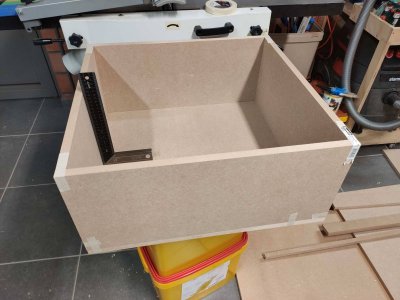

Heb ondertussen al 2 schuiven er in gemaakt, bedoeling is dat er 10 schuiven in komen. De 2 middelste vakken daar komt nog een tussenschab zonder schuiven.
De bovenkant heb ik afgewerkt met 3 lagen hardwax olie van osmo.
De frontjes wil ik in beuk afwerken aangezien ik daar nog +- 1.5 kuub van heb liggen :p

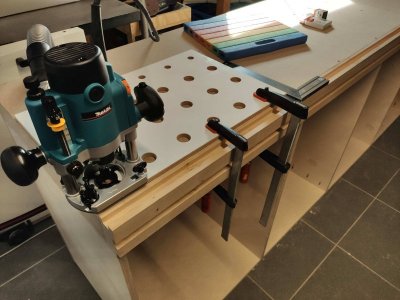

Hey Superkees, merci voor t compliment. Ik dacht gewoon nog een extra mdf plaat te boren om deze dan gewoon in overeenstemming met de gaten te leggen, dan kan er in die plaat alleszins wel gezaagd worden maar dan heeft de werkbank door de t tracks meer functies, ik ga ze gebruiken om te dominoën en snijplanken/meubelstukken te schuren... Het idee is ook een beetje van benchworks, heb zijn plannen gekocht en dan mijn eigen versie ervan gemaakt ;)

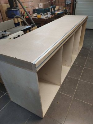

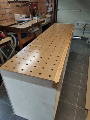

Dat is een mooie werkbank geworden met veel mogelijkheden door de MFT-top en rails.
Het lijkt er op dat de achterkant dicht gemaakt is met hardboard. Dit is dan de voornaamste versteviging in de lengterichting van de werkbank. Ik weet niet of je ook gaat schaven op de bank maar voordat je verder gaat moet je proberen hoe solide de constructie is. Gevoelsmatig lijkt me het geheel door de open voorkant ietwat slap. Voor uitsluitend machinale handelingen lijkt het me stevig genoeg.
De laatste foto suggereert dat de bank op een verhoging staat. Bij het werken aan zo'n bank heb je "schopruimte" nodig. Met een sokkel of wielen kun je die ruimte maken. Je mist het pas als je het niet hebt. Het voelt dan vreemd aan en zelfs een paar centimeter ruimte is al genoeg.

Hallo,
Ja over die schopruimte had ik (te laat) nagedacht haha, mijn werkbank is nu eigenlijk al hoog genoeg, daarom dat ik er ook geen wielen onder zet...
Ik ben het nu wel gewoon (van de vorige bank) om zo te werken, dus al bij al valt het wel mee...
Tegen de achterwand is een mdf plaat 18mm bevestigd. Er is een torsiebox bovenaan voor de stevigheid. De werkbank lijkt nu wel stabiel genoeg om ook te kunnen schaven, hij verroert geen vin als ik tegen de zijkant duw :p
In de voorkant komen bij de 2 middelste vakken nog wel een schab die ik ook links en rechts verbind, dat zal het geheel nog verder kunnen verstevigen denkik...
Bedankt voor de tips! Misschien bouw ik wel een tweede werkbank bij mettertijd, dan ga ik hier wel rekening mee houden moest ik er echt last van ondervinden.
Sowieso gaat dat er dan eentje worden voor m'n laser te zetten (en de cnc die ik in de toekomst wil aankopen) dus daar moet dan wel met een stoel kunnen aangezeten worden.

Heb je de onderkant van de mft top opengelaten? Dit ivm schoonmaken en kleine schroefjes enzo die door de mft gaten vallen..
In mijn vorige bank was dit helaas een pijnlijk puntje toen hij eenmaal stond :confused:;)

Nee niet open gelaten, dan zou het stof altijd in de schuiven vallen... Er zijn wel compartimenten in de torsiebox, ik heb op voorhand even getest of ik met de stofzuiger veel kan wegzuigen en er bleef niet echt nog iets van stof over, als het over bitjes gaat die erin vallen, dan zal dat wel met een magneetstaaf kunnen lukken?
Ik ga er in ieder geval niet over wakker liggen :p

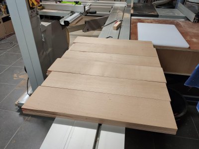

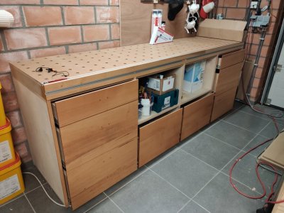

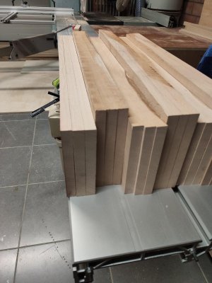

Even een kleine update. Er komen nog 2 schuifjes (hele kleine, voor beitels en kleine dingen) in het middelste gedeelte. Daarna verder met de frontjes, ik heb nog veel beuk liggen, ga proberen om ze doormidden te zagen met de lintzaag en dan heb ik lekker mooie frontjes :eek:

Mooie werkbank Christophe,
Ziet er erg strak uit. Volgens mij heb je een soort torsiebox constructie bij het bovenblad gemaakt. wellicht heb je de onderkant van het blad ook dicht gemaakt en is deze helemaal gesloten. Het nadeel hiervan zou zijn dat als er iets in de gaten valt je er niet meer bij kan. Zeker omdat je behoorlijk veel gaten erin heb zitten. Als dat zo is zou ik mss aan de zijkant een opening maken zodat je, mocht er iets invallen, je dit er altijd nog uit kan halen.
Ik vind je voorkant met de twee rails erg mooi. Dat ga ik onthouden.

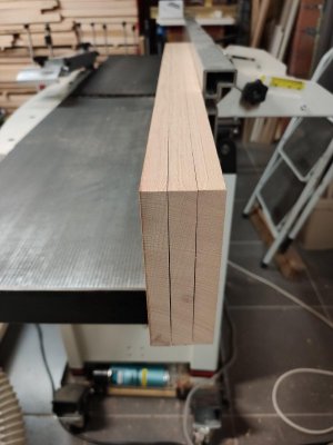

kleine update, de frontjes zijn ondertussen gezaagd, met de lintzaag lukt het me om ze toch redelijk recht te zagen :eek:
Morgen alle lijmnaden vlakken (heb alleen de dikte gevlakt, de breedte nog niet) en al wat lijmen...
Ohja het zijn dunne frontjes, dit dient meer "voor de mooi", de schuiven zelf zijn op zich al stevig genoeg:p

Hey Christophe, waar heb je die rails vandaan?
Mvg,
Van bij baptist.nl, het is de T track 'B' van 120cm. Iets duurder dan alie denkik maar ook wel echt stevig en al met verzonken schroefgaten en vijsjes erbij... Plus baptist heeft zelf veel hulpmiddelen die erop passen... Daarom die gekozen :D

Bijna af! Als de hardwax gedroogd is de schuiven eruit en de latjes nog eens doen. Dan de handvaten, ik weet niet zo goed welke ik er ga opzetten, ik heb hier nog voldoende padoek en een klein beetje notelaar liggen... Ik twijfel welke ik wil gebruiken, denk dat notelaar er beter uitkomt samen met die beuk... :)
Wat denken jullie?
