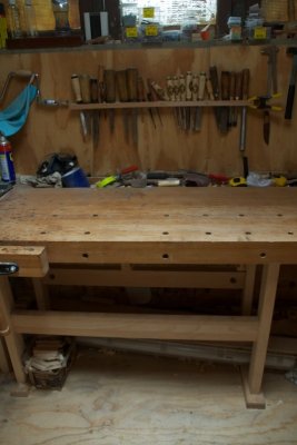

Ik heb het bij de discussies over werkbankhoogtes wel eens genoemd: mijn werkbank is eigenlijk te hoog voor me. Tot vandaag dan. Ik heb de komende tijd nog een hoop schaafwerk voor de boeg, twee weken geleden had ik alweer pijn in m'n ellebogen, dus vandaag heb ik maar even een dagje gebruikt om mijn werkbank een koppie kleiner te maken.
Voor de beeldvorming: het model. Een moderne standaard-Europeaan met voor- en zijtang, spillepootjes en een dun blad met schort.

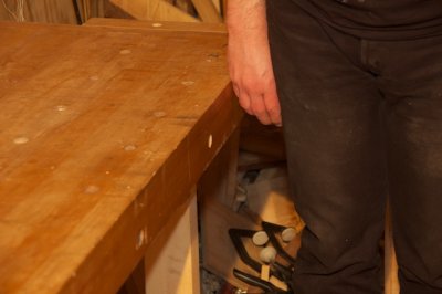

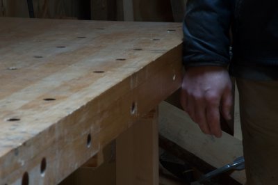

Ik werk bijna uitsluitend met handgereedschap. Daarvoor is de (een) standaard dat je werkblad ter hoogte van je pinkknokkel moet zitten. Bij mij zie je duidelijk dat het veel te hoog zit: het scheelt precies de hoogte van het schort. Dat komt mooi uit.

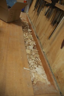

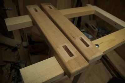

Eerst de caviabak maar even leegruimen.

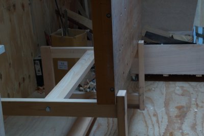

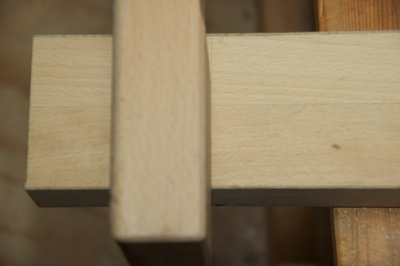

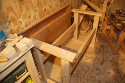

Daarna kan het blad eraf en het onderstel op z'n kant. Dat er precies een schorthoogte vanaf moet komt hierom mooi uit: ik heb de keuze tussen de poten aan de bovenkant inkorten, of aan de onderkant. Als ik het aan de onderkant doe hoef ik niet zo'n diep gat te hakken. De sleevoet is veel dunner dan de bladsteun boven. Voordeel is nu dat ik het blad tegen de poten aan kan zetten en de dikte van het schort rechtstreeks over kan nemen. Het is de schouder van de pen-gatverbinding waarmee de poot straks vast komt te zitten die ik nu afteken.

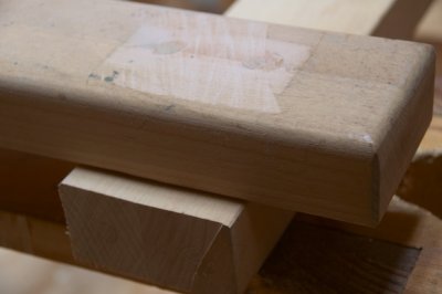

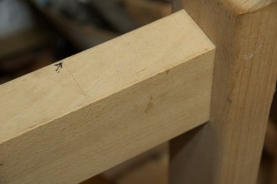

Bij het overnemen zet ik altijd alleen een klein kerfje, de rest teken ik haaks af. Aangezien het niet de eerste keer zou zijn dat ik een krasje aanzie voor m'n merktekentje zet ik er even een pijltje bij.

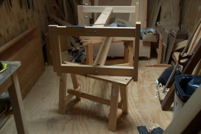

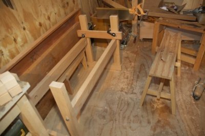

Het nadeel van je werkbank verbouwen is dat je je werkbank niet kunt gebruiken :) Die zaagbankjes zijn errug handig.
En met wat zaagwerk zijn de poten los van de rest van het onderstel. Ik hoefde niet ultraprecies te zagen, wat ik nodig heb voor de pen is veel minder dan wat er in totaal af moet. Wat je ziet is dat de voeten met alleen een paar deuvels vast zaten. Wat je ook ziet is dat ik de omtrek van de poten heb afgetekend vóór ik de voeten afzaagde.

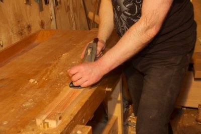

Natuurlijk heb ik meteen ook even iets geschaafd om te kijken of ik het verschil merkte. Ja dus. In deze houding staan mijn armen in een veel natuurlijker positie.

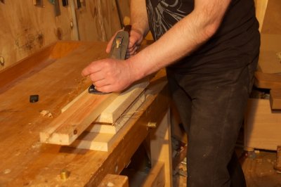

Ter vergelijking met een paar plankjes eronder die ongeveer de dikte van het schort toevoegen. Je ziet dat m'n rechterelleboog (en ook m'n schouder) hier veel hoger staan en dat m'n linkerelleboog meer gekromd is. Als ik in deze positie druk op de schaaf wil geven staat er heel veel spanning op de pezen in die elleboog, terwijl dat in de nieuwe situatie veel minder is.
