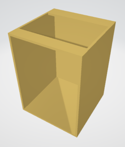

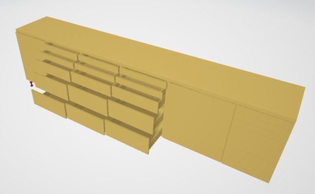

In de tekening hierboven zijn de corpussen 4x60, 1x70 en 1x50, maar het lijkt erop dat ik die afwijkende maat toch niet nodig heb en voor 5x60 of 6x60 kan gaan. Of het er 4 of 5 worden, hangt nog even af hoeveel ruimte ik vrij moet houden voor opslag.

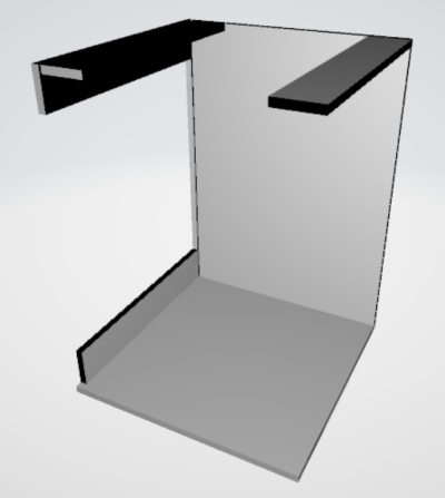

Op de eerste tekening zie je een corpus vanaf de linkerkant zonder linker zijwand. 4 spreaders, een sleuf in de zijwand waar de achterwand in glijdt. Tweede tekening is de corpus vooraanzicht compleet met achterwand.
