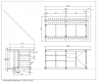

Een aantal ideeën heb ik hier op Woodworking.nl opgedaan, dat samen met eigen inbreng op tekening gezet en aan de slag gegaan. Ik heb voor een groot deel

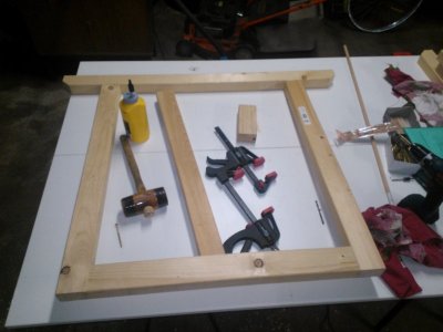

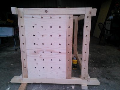

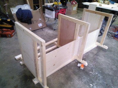

Als eerste begonnen met de drie frames maken. De staanders en regels zijn koud verbonden met schroeven waarna er nog een deuvel door en door is geboord.
Niet de fraaiste oplossing, maar later bleken bij toeval alle deuvels afgeschermd te worden door het blad en de voetregel die de frames onderling verbinden.

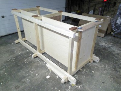

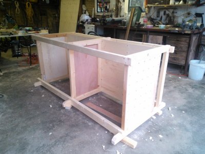

De frames onderling verbonden met een 18m multiplexplaat die stevigheid gaat geven aan de gehele werkbank, het blad ondersteund en dienst doet als achterwand van de kastjes.
Op bovenstaande foto staat het geheel nog op z'n kop. Op de buitenste twee frames valt de mplex plaat in een sponning, de middelste staander is plaatdikte naar binnen gehouden.
De regels aangebracht met inkepingen voor meer stevigheid.
Het werkblad gaat aan drie zijden overhangen, maar één zijde wordt vlak. In de staanders en kastzijde gaten geboord om zo werkstukken verticaal te kunnen plaatsen en klemmen
om ze te bewerken.

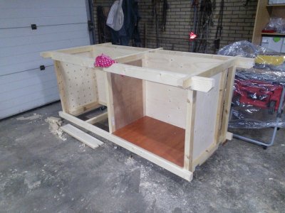

De poten zijn gemaakt van een oude Marantie stofdorpel en aangebracht.
Tevens begonnen aan en maken van het omklap systeem voor de wielen. (hier op het WW forum gevonden).
De werkbank komt in principe tegen de wand te staan, maar is verrijdbaar om bij evt. grotere werkstukken rondom de werkbank te kunnen
werken.
Inmiddels gaat het niet zo makkelijk meer, ivm. toegenomen gewicht werkbank. Misschien nog iets bedenken om hem makkelijker tegen de
zwaartekracht in te krijgen. :D
Hij staat op z'n pootjes/wieltjes.
Begonnen aan de kasten.

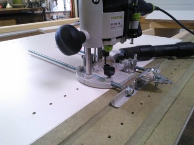

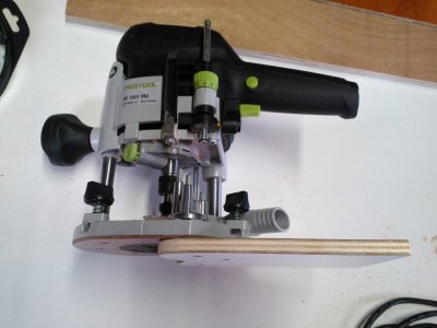

Tussendoor nog een paar hulpstukken voor de bovenfrees gemaakt, zodat hij ook oa. als kantenfrees dienst kan doen.
Plus een 32mm gatenrij-systeem. Ook hier op het forum tegen gekomen. Bij dat topic wilde ik nog wat vragen stellen.

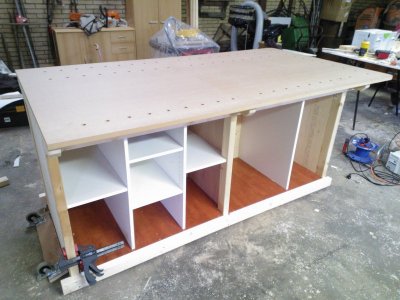

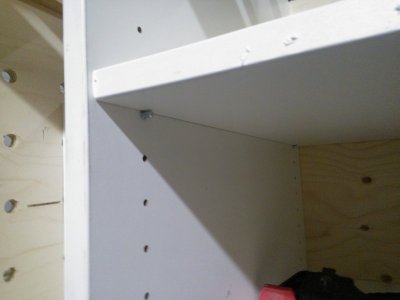

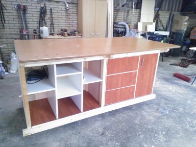

Gatenrij resultaat.
De kasten beginnen vorm te krijgen en het blad bevestigd. Het werkblad is 22mm MDF, waarin met een cnc gaten (20mm) geboord zijn om zo te kunnen klemmen
en een haakse aanslag te hebben. Het blad heb ik later nog met blanke lak die ik op zolder tegen kwam een behandeling gegeven tegen het intrekken van vocht.
Daardoor is helaas de passing van de bench dogs in de gaten te krap geworden, dus daar zal weer een schuurpapiertje doorheen moeten. :(

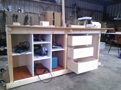

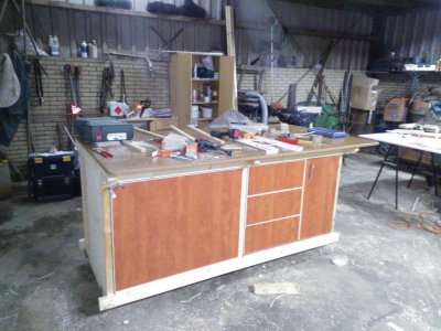

In een later stadium de lades gemaakt. Ladebodem zit in een groef, zijdes verbonden met lamello's.
Op een paar greepjes na gereed voor ingebruikname.
Bij een wat langere werkpauze zijn de open vakken af te sluiten.
De ondiepe achterzijde heeft nog geen echte invulling, wellicht dat daar wat lege elektrisch gereedschap koffers kunnen komen.

Een heel mooie werkbank,
maar als die straks vol zit met van alles en nog wat is het dan nog wel te tillen om die wielen er onder te krijgen?
