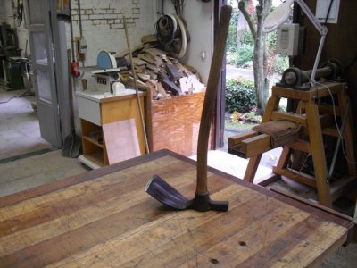

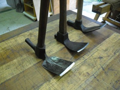

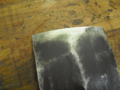

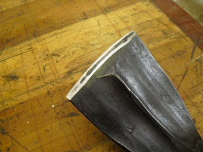

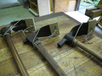

Hier dus de beloofde foto's van mijn dissels. Drie exemplaren waarbij de meest rechtse op de eerste foto mijn favoriet is. alle drie klaren elke klus, maar om de één of andere reden grijp ik meestal eerst naar die ene. Vermoedelijk dus toch de genen aan het werk:D:D
Mvg,
André
Klaar voor elke klus.
In transportmodus.
De uitgesproken favoriet.
De vouw van de snede, een hoek van 25 à 30°
En de rug, vlak afgewet, analoog aan de houtbeitel.

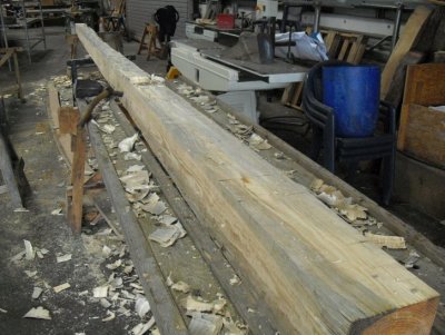

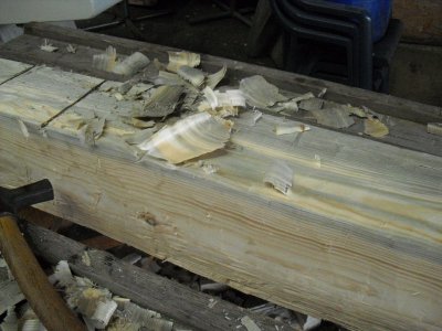

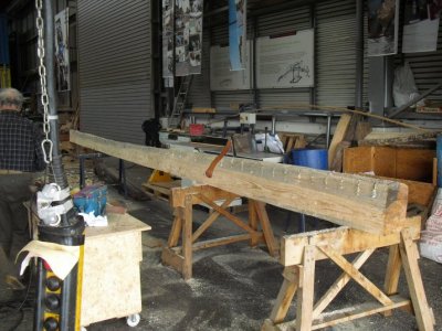

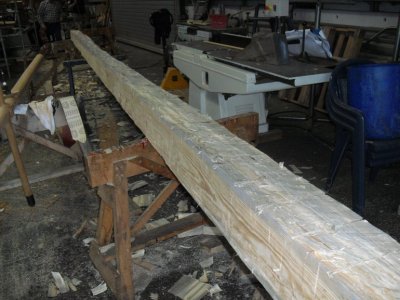

Vandaag nog wat verder gehakt aan de nieuwe giek, ben nu begonnen aan de laatste zijde. De stam is al heel wat lichter geworden door al dat geklooi.
Werkwijze per zijde, de hoekpunten van de vierkanten op de kopse kanten overhalen op de lange zijden met een slaglijn.
De stam om de 15cm dwars inzagen tot op de lijnen met de kettingzaag:p
Daarna het meeste hout weghakken met de bijl, tot 0,5 à1cm boven het lijntje.
Tot op het lijntje afwerken met de dissel.
Deze werkwijze x4 resulteert dan in een rechte balk die op zijn beurt gaat dienen als uitgangsmateriaal voor de giek. Het achthoekig maken gaat met de cirkelzaag gebeuren, naar een zestienkant word dan weer gedaan met de schaafmachine, van zestienkant naar rond daar komt de handschaaf voor uit de kast. Zo krijgt al het gereedschap eens kans om in actie te schieten:D
Bij het disselen ben je goed bezig als je spanen de vorm van een komma hebben. De dissel schept als het ware steeds een laagje hout weg van een paar mm dikte. Goed gebruikt moet een dissel zodanig gestuurd worden dat de snede onder een heel kleine hoek het hout ingaat, en op het einde van de slag ongeveer 50mm verder terug uit het hout tevoorschijn komt. Alle slagen worden steeds overlappend geplaatst, dwz. dat zowel in de breedte als in de lengte de slagen elkaar half overlappen. Dit is nodig om de sporen die de dissel maakt af te vlakken. Het resultaat van deze bewerking is een licht gegolfd oppervlak. Word er namelijk niet overlappend gedisselt dan ziet het bewerkte hout eruit als een woeste zee, hoge golftoppen en diepe golfdalen. Bij het disselen moet er steeds heel goed gekeken worden naar de vezelrichting, altijd zoveel mogelijk met de vezel mee werken, maar dit spreekt wel voor zich. Tijdens het werk moet je dan ook constant van houding, en richting van werken wisselen. Rond kwasten is het soms zelfs nodig om in een hoek van 45° te werken om een enigszins acceptabel resultaat te verkrijgen.
Veel meer theorie schuilt er niet achter, de rest is oefenen en nog wat meer oefenen.
Bijgaand nog wat plaatjes van de werken, ik heb er jammer genoeg te laat aan gedacht om foto's te maken vanaf het begin der werken. Nu kom je binnen na de pauze:eek:
Mvg,
André
Inzagen tot het lijntje en hout weghakken.
Met dit als resultaat.
Het vlakken met de dissel.
Restafval:D
