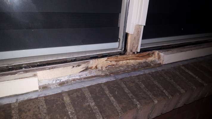

Gisteren een raamkozijn de onderkant gedeeltelijk uitgezaagd/gefreest waar rotte en natte plekken zaten.
Ik heb zelf in gedachten om er weer een klein balkje op maat erin te zetten en zo de voorkant er weer goed uit ziet.
Vanaf de bovenkant gezien is er dus nog een groot gat vooral naar het glas toe en eronder.
Van een oude timmerman gehoord dat er momenteel een vuller is die er glazig uit ziet en professioneel vult.
Van dezelfde man gehoord om ervoor eerst overal kit aan te brengen omdat na het vullen de massa hard is en na werking van het hout naden kunnen ontstaan.
Weet iemand hiervoor DE oplossing?

kijk eens in mijn topic over de restauratie van de dakkapellen van ons houten huis, daar gebruik ik flexpur, Woodmax kit/lijm en houtrotvuller.

Ik doe veel antiekrestauratie en daarbij gebruik ik als vulmiddel Zusex. Dit is twee componentenpasta die niet uitzakt, uitstekend hecht en na harding als hout bewerkt kan worden. Wordt aanbevolen voor kozijnrestauratie in de bouw.

Geen idee of het DE oplossing is, maar de schilder gebruikte bij ons “repox”, ziet er redelijk glazig uit, en, tot op heden, lijkt het heel goed te houden.

Ik gebruik hier dry flex van repair care voor. Voor kleine reparaties zo te gebruiken, als er grote stukken weg zijn maak je een stuk hout wat iets kleiner is dan het verrotte deel en lijm je dit met dry flex erin.

je moet nog meer weghalen van de dorpel. (persoonlijk zou ik hier de complete onderdorpel vervangen )
ik zou het glas er alvast uithalen dan kan je er beter bij.

Duidelijk filmpje, vergeet inderdaad niet eerst een dun laagje op het hout aan te brengen. Ik zou zelf zo'n hoekreparatie in 2 keer uitvoeren; eerst de dorpel en als dat droog is de stijl.
