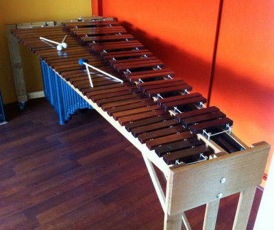

Overigens realiseer ik me dat ik, ondanks het verzoek, nog nooit de foto van de marimba heb gepost welke de aanleiding was voor mijn deelname aan dit toch zeker bijzonder mooie en behulpzame forum. Bij deze.

interessant ontwerp
dit is een verlenging voor de vandikte veronderstel ik
is het bruikbaar om te vlakken ?
Daar zijn ook wel filmpjes van. Dan klem je je hout op een stijve plank en schuift die in zijn geheel door de vandikte. Het is allemaal iets minder praktisch, maar voor de hobby best een alternatief. Een metabo vandikte is dan ruim 30 cm breed.
