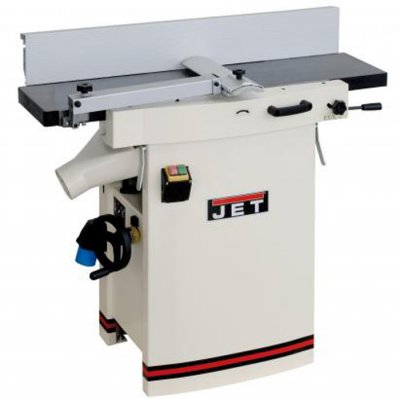

Ben op zoek naar een vlak- vandiktebank, mijn werkplaats(je) heeft echter niet de beschikking over krachtstroom, en het is ook niet mogelijk
om er krachtstroom naar toe te leggen (i.v.m. kosten).
Dus ben ik op zoek naar een vlak- vandiktebank op 230V.
Na wat research op internet kwam ik op deze
JET JPT-260
ook nog een filmpje op youtube gevonden
https://youtu.be/YuTkYUCX3ao
Graag jullie mening hierover en als je natuurlijk andere opties hebt hoor ik het graag

Die JET is een prima machine. Bedenk wel even goed of je echt niet breder gaat dan 250mm. Ik maak bijvoorbeeld ook snijplanken en dan gebruik ik regelmatig de volle 31cm. Hammer heeft ook een kleinere model, zou je ook nog naar kunnen kijken. Verder in deze categorie niet heel veel keus. Dan kom je bij de machines van HBM terecht, maar dan is de JET een betere optie. Wat ook nog zou kunnen is Holztech. Maar die heb ik persoonlijk nog niet kunnen bekijken, maar "lijkt" wel beter te zijn dan HBM e.d.
Bij de 31cm JET hebben ze nu ook de spiraal as. Daar zitten nog best voordelen aan, dus ook dat is het overwegen waard.

Als je op zoek bent naar een goede machine voor 230V in deze prijsklasse, ken ik alleen de Scheppach en de Jet. De Scheppach is door veel hobbyisten beschouwd als een goede en betrouwbare machine.
Mijn vader heeft jarenlang de HM1 gehad, en nu alweer zo'n 10 jaar de HM260CI. Daarna zijn nog de HM2600/3100 geweest, die allemaal op hetzelfde principe zijn gebaseerd. Met het oplichten van 1 tafel wordt de machine omgebouwd van vlak naar vandikte werken. De geleider moet hiervoor verwijderd worden.
Het grote voordeel van de JET is , dat de complete in- en uitvoertafel met geleider wordt opgeklapt, waardoor je sneller ombouwd van vlak naar vandikte en terug.
Scheppach heeft echter zijn machines vernieuwd, en levert een 250mm brede machine, de Plana 3.1C, en een 310mm brede machine, de Plana 4.1C.
http://www.scheppach.nl/product_details.php?item_id=99914779
Deze machines bieden hetzelfde als de JET, een in en uitvoertafel die met geleider en al opgeklapt kan worden. Lijkt mij een uitstekend alternatief voor de JET.
Zeggen dat een Hammer ook leuk is vind ik iets te ver gaan, die machine kost gewoon veel meer, en je hebt geen budget opgegeven.
Spiraalas zou ik niet voor gaan, zeker niet als je hout met hars door de schaaf haalt, want dat is een ramp om eraf te krijgen. Het niet moeten stellen van de messen bij de spiraalas komt wel met de meerprijs die je voor nieuwe wisselmessen moet betalen.
De rechte schaafmessen zijn in Duitsland ruim verkrijgbaar voor een goede prijs, en bovendien ook na te slijpen.
Overigens, de oude Scheppach machines hadden altijd twee messen, de nieuwe vlakvandiktebanken hebben drie messen, net als de JET.

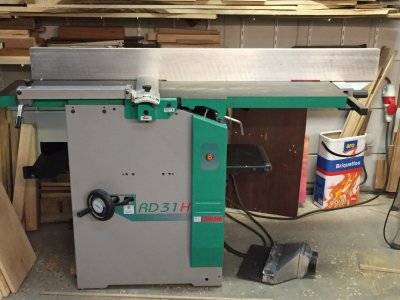

Hier op marktplaats in Zeeland een machine waar ook een langatboor op zit, kan alleen 't merk niet zien.
http://www.marktplaats.nl/a/doe-het...84ef0ece270f44503df9f8598c624&previousPage=lr
bobmartin
15 dec 2013
1.428
162
Volgens mij is locatie Ts Tilburg.
En die machine lijkt op een oude Robland. Of een Lms.
willem1958
28 jul 2015
2.092
wormerveer
Bobmartin; ik dacht ook in eerste instantie aan een wat oudere Robland.
Hij lijkt verdacht veel, althans voor een deel zonder het zaag/frees gedeelte op m'n oude Robland combinatiemachine maar er zijn natuurlijk meer oudere groene machines zoals bijv LMS.
Het lijkt me in ieder geval een serieuze machine.
