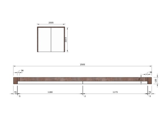

Goedenavond,
Ik heb 2 oude zware deuren (van elk ongeveer 2 bij 1 meter) die ik kan hergebruiken voor een schuur. De deuren zijn best recht en ik vind het zonde nieuwe te kopen. Voor de deuren maak ik zelf een kozijn. Het kozijn maak ik uit hardhout (gevingerlast mahonie), 2 stijlen en een bovendorpel. Een onderdorpel laat ik achterwege om geen drempels te krijgen als ik de schuur binnen rijd. Het geheel komt in een houtskeletbouw te staan en de vloer is van beton.
Het geheel maak ik van een paar 70x120's (standaard maat). Zowel op de stijl als bovendorpel verlijm ik een regel van 38 x 70. De deur van 50 dik valt dan mooi in de zelfgemaakte sponning.
Over een aantal dingen twijfel ik nog. Weten jullie hier raad mee?
  1. Qua verbinding denk ik al eerste aan een slisverbinding. Ik heb alleen geen grote freesbank. De pen zou ik wellicht nog wel netjes kunnen maken (met de afkortzaag) maar het "gat" niet. Als alternatief denk ik aan een aantal domino's, goede houtlijm (Titebond voor buitengebruik) en 2 of 3 lange Tellerkopschroeven. De domino's zie ik alleen als hulpmiddel om er zeker van te zijn dat de delen goed haaks en niet licht verdraaid komen te zitten. Ik geloof namelijk niet dat die domino's veel kracht kunnen opnemen.
    Zou deze verbinding voldoende zijn? of hebben jullie tips om het gat machinaal te maken zonder freesbank? Wellicht "denk" ik veel te moeilijk :) ...
  2. Onderaan heb je normaal de onderdorpel waar de deuren tegen aan sluiten. Die heb ik nu niet omdat die anders veel te hoog zou worden en je er niet makkelijk overheen rijdt. Ik dacht er aan om van een restant hout in het midden een kleine aanslag te maken. Nadeel daarvan is weer dat er niet over de volle breedte een aanslag zit en er dus wind / regen onderdoor kan komen. Een kunststof aanslag over de volle breedte zou ook nog kunnen. Hebben jullie ideeën?
  3. Als marge houd ik nu 5 mm aan aan beide zijde en 2 mm tussen de deuren. Die 5mm heb ik overgenomen van de oude stijlen (deze zijn niet her te gebruiken). Wat is een goede marge tussen de deuren zelf? In de deur zit namelijk al een deurslot.
Alvast bedankt voor jullie reacties.

Antwoord op vraag 3:
Ik neem aan dat je deuren naar buiten draaien:
Tussen je deuren 3mm a 4mm (sluitnaad).
Hele plaatje: Hangnaad 2mm, sluitnaad 3mm a 4mm, boven 2mm en onder 5 a 6 mm.
Noot: bij naar binnen draaiende deuren houd je voor de onderkant 3 a 4 mm aan
de rest is hetzelfde.
