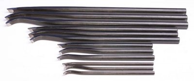

Ik kwam onlangs nog een jonge "gereedschapbouwer" tegen, die uit eigen ervaring en studie achtergrond gereedschap maakt voor de draaibank.
Uitdraaibeitels, lunetten, frequentie regelaars, beitelsteunen.
Zie www.jmader.de
Vooral de gekromde uitholbeitel is bijzonder omdat de oplegging op de beitelsteun dicht bij het snijgedeelte blijft (kleine kromming). Je hebt dus weinig hevelwerking van de krachten en daardoor veilig te gebruiken. Bovendien is de prijs gunstig. En compacte beitel zoals ook die van www.jowinter.de en in tegenstelling tot de meer ingewikkelde en samengestelde beitelconstructies zoals Munro.
