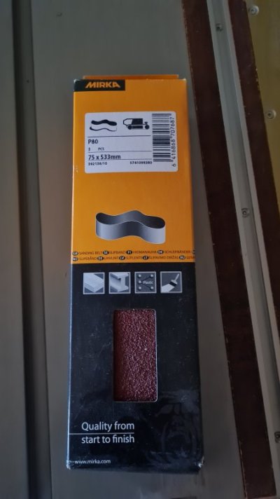

Voor mijn festool bs75 zoek ik een aantal nieuwe schuurbanden. Nu vroeg ik mij af welke jullie zoals gebruiken en of je hier over tevreden bent?
En vind ze prima schuren, maar ze gaan erg snel stuk. Ze scheuren snel door naar mijn idee. Dit vind ik zonde want de korrel zelf is verder nog goed en scherp.
Nu de vraag dus, welke banden gebruiken jullie? En hebben jullie net zulke ervaringen en of een idee waar dit aan zou kunnen liggen?
