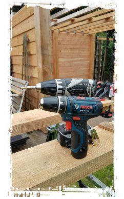

Voorboren doe ik altijd braaf hoor :) dikte van de spoed zo'n beetje.
Ik schroef met mijn 14,4 panasonic en heb inderdaad zo'n kleine 10,8v bosch pro er extra bijgekocht.
