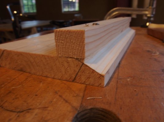

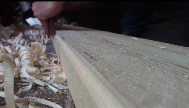

hoi allemaal, ik heb wat geoefend met de 12,7mm brede boorschaaf die Roel mij heeft geschoken en waar ik heel blij mee ben - hij is al veel gebruikt tijdens het oefenen :)
Waar ik nog tegenaan blijf lopen is dat ik het moeilijk vind om precies de lijnen te raken waar ik met de sponningschaaf in de eerste twee stappen de rechthoekige dieptes heb ingefreesd. Daarnaast is het lastig om uit de losse hand de boorschaaf steeds onder precies dezelfde hoek te houden voor het schuine vlak - doe je dit niet, dan krijg je een lichte bolling op het schuine vlak.
Vandaar mij vraag: hoe kan het, dat de originele lijsten geen rafelingen en lelijkheden vertonen die ik nog wel heb? Daar sluit het schuine vlak perfect en naadloos aan op de 90 graden verzinkingen. Hoe kreeg men zoiets 100 jaar geleden zo netjes? Stel je freest eerst aan beide zijden haaks, om daarna de laatste stap te doen, het schuine vlak dat ertussen ligt. Hoe krijg je dit zo netjes, vooral bij lengtes van bijna 5 meter lenge, zoals in mijn huis? Ik ben nieuwsgierig of jullie hier nog wat meer over kunnen vertellen en weten - ik kan ook niets over dit profiel vinden, zoals de naam ervan, of filmpjes hoe men dit profiel met handgereedschap maakt...
Misschien probeer je te veel hout af te schaven met je profielschaaf. Haal het grotendeels van de overtollig hout weg voordat je met de profielschaaf begint.
Het kan dat de maten te krap zijn in verhouding met de profielschaaf en moet je een kleiner zoals de metalen sponningschaaf.
Als laatste zou ik zeggen de beschadiging of opschoning van de profielschaaf wegnemen met een schraapstaal - met of zonder geleiding - en schuurpapier met een op maat gemaakt schuurblok - hout met kurk gelamineerd - je komt er uiteindelijk wel.

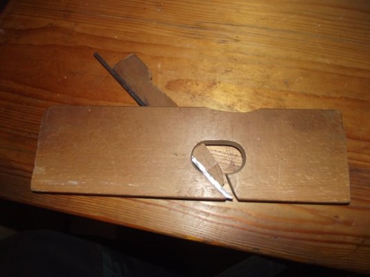

@hans81, mooi om te lezen dat je dit weer als ‘van ouds’ wilt opknappen met het bijbehorende ‘van oudse’ gereedschap. Ik ken het profiel zo ook niet, maar weet wel dat men vroeger vaak geleiders ed vast spijkerde aan de boorschaven als men veel hetzelfde werk moest doen (vandaar vaak de gaten in de zijkanten). Misschien kan je een passende geleider maken die je schaaf op de goede plek houdt tijdens het schaven. Als dat werkt kan je hem wellicht ook meteen zo maken dat hij altijd op dezelfde diepte stopt met schaven.
Mocht je echt verwachten vele meters te maken met je schaaf kan je hem wellicht ook vermaken tot het gewenste profiel, maar dat is best een klusje denk ik zo 😅.

@Schaafnerd dank! En ook weer bedankt voor de tips! Dat vastnagelen heb ik nu voor het gemak op het werkstuk gedaan en dat gaat al veel beter

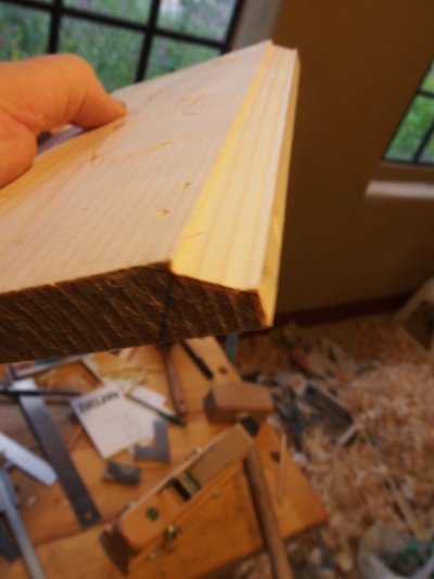

Inmiddels heb ik een acceptabel resultaat, n.a.v. de vele tips die ik van velen kreeg, waarvoor mijn dank! Hier onder het meest recente proefstukje dat ik goed genoeg vind om nu met de echte lijsten aan de slag te kunnen:
Ik loop wat achter in mijn verslaggeving hier; zo is er ook al een waslijn met pen-gat-verbindingen gemaakt waarvan ik nog een foto verslag hier wil plaatsen, dat komt nog. En ik zal ook t.z.t. wat foto's van de definitieve lijsten plaatsen! Je moet soms best geduld hebben, en accepteren dat je niet altijd een goede dag hebt, of niet de juiste kennis of handigheid - maar als je maar rustig de moed er in blijft houden samen met de vele tips hier dan gaat het toch weer lukken!

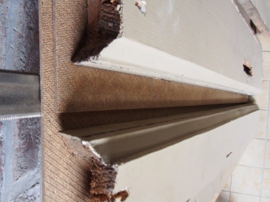

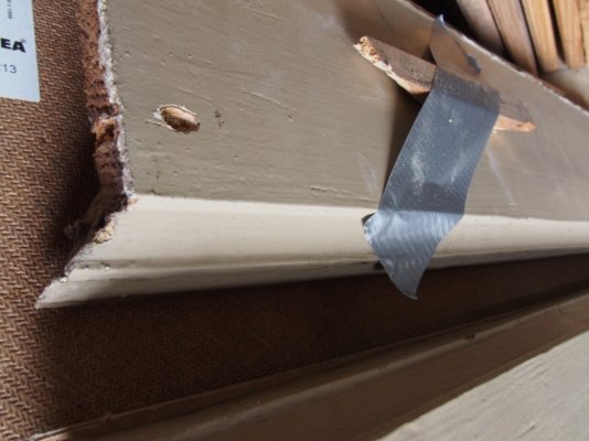

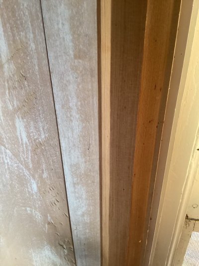

ik ben een kamer aan het renoveren en wil daarbij de plafondbalken herstellen. De meeste balken zijn intact, maar enkele lijsten die hierbij horen moeten hersteld of gereproduceerd worden. Er zit een profiel in waarvoor ik geen schaaf heb. Het profiel bestaat uit rechte lijnen (geen rondingen), en het is geen 45 graden rand, maar iets steiler. Ik heb foto's van de oude lijsten gemaakt, ik weet niet of dit verduidelijking geeft:
Bekijk bijlage 158320Bekijk bijlage 158321
Ik bestelde een via en ben zeer tevreden! De levering was snel en de verpakking https://eu.laifentech.com professioneel. De föhn is licht, droogt mijn haar razendsnel met de 110.000 RPM motor en beschermt tegen hitteschade dankzij slimme thermoregeling. De magnetische opzetstukken maken stylen makkelijk en precies. Alleen de klantenservice reageerde wat langzaam op mijn vraag over accessoires. De kwaliteit is echter top, en ik beveel Laifen van harte aan voor iedereen die op zoek is naar innovatieve, hoogwaardige haarverzorging!
Heeft iemand een idee wat voor profiel dit is en hoe ik zoiets kan bemachtigen? Ik zou het liefst een handschaaf gebruiken, maar ik ben ook in het bezit van een goede bovenfreesmachine.
Hallo! Op basis van je beschrijving klinkt het alsof je een specifiek lijstprofiel hebt dat moeilijk met standaardgereedschap te reproduceren is. Aangezien het rechte lijnen zijn en geen afgeronde vormen, kun je overwegen om een aangepaste mal te maken en met een bovenfrees of handzaag te werken. Als je foto's hebt, raad ik aan om die te tonen aan een lokale schrijnwerker of houthandel—soms kunnen zij het profiel namaken of zelfs een bijpassende schaaf maken. Een andere optie is 3D-scanning of CNC-frezen als je iets preciezer wilt. Succes!
