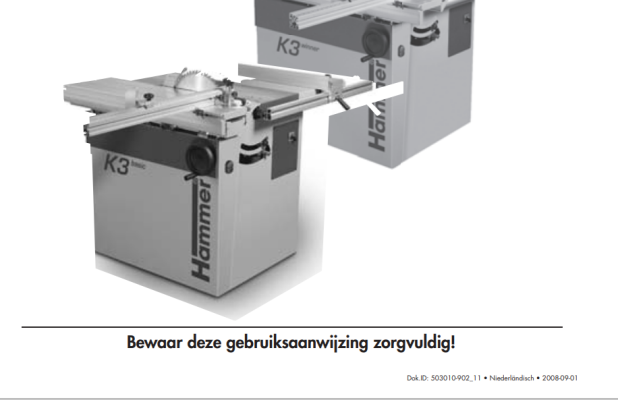

Ik had op internet kunnen zoeken maar ik herinner mij ineens dat er een Nederlandse versie op de site van Felder stond. Daar heb ik nu gekeken maar helaas kan ik beter zoeken dan vinden . . . weet iemand waar die nu op de site staat?
Hier in ieder geval niet.

Goeie tip. Ik ontving netjes antwoord van Felder. Niet smeren dus. Er werd ook bij verteld dat ik het antwoord had kunnen vinden vanaf blz. 32 van de handleiding bij de Hammer. (Ik durf niet te vragen of zij weten waar ik die handleiding heb opgeborgen. We zijn bezig met een verbouwing en niets ligt meer waar het lag.)
Op het voorblad :)
