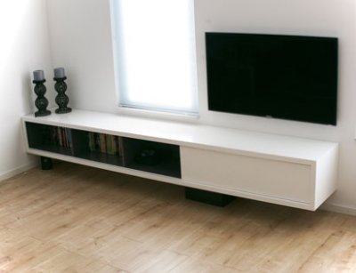

hallo,
ik ben aan het kijken om in mijn living zelf een tv /media meubel te maken gezien het bestaande meubel te weinig plaats biedt voor alle toestellen..
het zou een betrekkelijk laag kastje worden, in hoogglans zwarte afwerking , liefst zwevend (lijkt te zweven eventueel)
de totale lente zou 3 meter worden, diepte is net geen 50cm en hoogte zou maar een 40 tal cm zijn (binnenafmetingen)
het kastje zou 2 verdiepen hebben, bovenste zou enkel maar open schap/legplank zijn voor de apparaten
het onderste verdiep zou symetrisch met het bovenste lades bevatten voor films en kabels en je weet wel media randtoebehoren
ik dacht om de kast te maken uit 22mm groene mdf (dacht ik harder dan gewone) maar dan zit ik met het probleem om de hoogglans erin te krijgen denk ik.. veel kopse kanten en weet niet of ik met lakken die echte donkere spiegel glans erin kan krijgen
dan dacht ik om panelen te kopen, uit mdf waarop een hoogglans afwerking is gelijmd maar das nogal een kostelijke bedoening :) extra kost voor de hoogglans panelen te verzagen, dan de zijkanten af plakken, etc
hoe zouden jullie dat doen?
