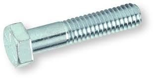

Stomme vraag misschien, maar hoe wil je het gaan doen?

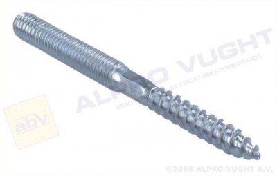

Met houtdraadbouten met metrisch draad aan het andere eind:
of wil je normale bouten gaan gebruiken?
Want als je met houtdraadbouten aan de slag gaat is M x 0.8 een goede, maar als je normale dan is het afhankelijk van je boorkwaliteiten. 10.5 of meer, afhankelijk van de ruimte die nodig is om na te stellen.

Ik kende de stokschroef nog niet, maar dat is wel wat ik ga gebruiken! Oorspronkelijk was ik inderdaad van plan een gewoon stuk draadeind in te boren, maar dit is ongetwijfeld veel sterker. Door en door (zoals ook gesuggereerd) kan niet vanwege het gewenste uiterlijk van de tafel.

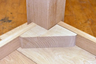

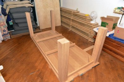

Om verdere verwarring te voorkomen een paar plaatjes; de oorspronkelijke vraag had dus betrekking op de bevestiging van de poten aan het onderstel:

Ik zou zeker voor de stokschroef gaan. Alleen zou ik de poot nog een stukje vlakken zoals op de foto. (Ik ben even onder de tafel gekropen voor je. ;) )
