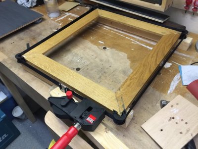

Ik heb vorige week de lijmspanner 7 meter gekocht en nu 1 keer gebruikt.
Het was even klooien (het was de eerste keer, dus een leer-moment), maar uiteindelijk is het goed gelukt.
De verbindingen kon ik prima persen, de lijm kwam er wat uitzetten.
Wat wel zou kunnen is dat als je te veel kracht gaat zetten, je de hoeken naar elkaar gaat duwen.
Dan duw je als het ware de verstekken aan de binnenkant weer open.
Deze eikenhouten latten hadden daar geen last van, en ik ben zeer tevreden over deze manier van werken.

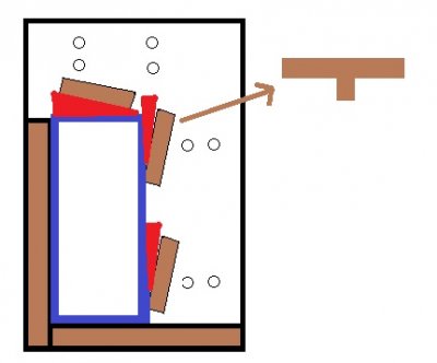

Het verbaast mij nog steeds hoeveel dure dingen er zijn in houtbewerkingsland, die echt beter, sneller en sterker en vooral tientalle malen goedkoper zelf te maken zijn...
Men onderschat de kracht van de wig! Als je op een stuk plaatmateriaal bvb MDF 2 latten haaks monteert in een hoek, en voor de rest gaten boort in de plaat op iets meer dan de afstand van je frames, dan kan je een ander plankje voorzien van uitstekende deuvels die in deze gaten passsen en daar een wig tussen drijven. Ik googlde even maar kan zo direct geen voorbeeld vinden... wel deze over een wigklem :
http://1.bp.blogspot.com/-SCNToz7c5Zc/T1XwS5ZKtoI/AAAAAAAABEo/k602pVdEk9g/s1600/Shop+Made+Clamp1.jpg
Voordeel is : altijd haaks en perfect aanpasbaar aan verschillende maten.
En alle lijmklemmen die ik heb zien passeren in dit topic kan je voor een appel en een ei zelf maken!

Klaas,
dat type is inderdaad niet geschikt voor lijsten, maar ik vond geen voorbeeld van wat ik wil zeggen. het principe is hetzelfde, maar je monteert op een plaat (mdf bvb) perfect haaks 2 latten in een hoek. Dan boor je overstaand van elke lat enkele gaten waar je deuvels in kan steken en terug een lat leggen. Zo maak je een vierkant van latten, dat iets groter is dan je lijst. Daartussen drijf je dan je wig. Je kan ze ofwel schuin drijven, ofwel uitsparingen voorzien in het mdf zodat je ze er recht in kan kloppen. Je hebt ook perfect controle, bij fragiele lijsten kan je ze handvast duwen, of bij ramen met een rubberhamer vastkloppen bijvoorbeeld... 1 beeld zegt meer.. ik weet het, maar ik heb er geen :)
Het voordeel is ook dat het bijna niks kost, dus je kan in parallel gaan produceren met wel 10 lijsten tegelijk!
Edit : even men beste Paint skills boven gehaald!
Dus het bruin zijn houten latten, het blauw je frame, rood de wiggen, en die kleine latjes zijn gewoon onderaan voorzien van een deuvel die in het gat past. Of je zet er gewoon een vijs in, maar dan zijn ze niet zo herbruikbaar en verstelbaar natuurlijk. Punt is dat de latjes verder of dichterbij gezet kunnen worden, en kunnen roteren om de wig met zen brede kant tegen je frame te drukken. Heb je gelijk ook een breder oppervlak dat klemt.
Het is iets wat ik zelf eens gemaakt had, ik vind er niet echt iets van na gegoogeld te hebben...
