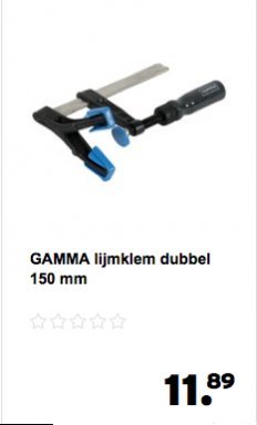

In een opwelling heb ik laatst deze gekocht.
nog niet echt een gebruikservaring mee gehad.
Soms moet ik iets kopen wat er grappig uitziet :p
Bessy Turnus. en er zijn nog wat oude merken die minstens zo goed zijn. (ben niet in de buurt van mn werkplaats)
Als je op marktplaats in de buurt wat kan vinden en de klem kan controleren op speling dan is dat ook nog een idee.
