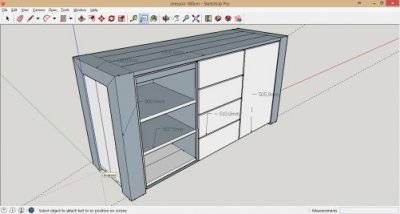

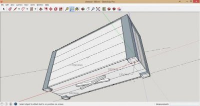

beste leden,
Enige tijd ben ik aan het genieten van alle leerzame en interessante treads.
Nu ben ik enkele weken geleden begonnen met een lijmexperiment voor mijn leerproject het maken van een dressoir uit nieuwe steigerplanken.
Ik heb 3 verschillende sporten lijm in de kast namelijk Pattex Constructielijm, Titebond Classic en Titebond Ultimate. Het vurenhout heeft bij de groothandel de gehele zomer buiten gelegen/gedroogd en ligt nu buiten (overkapt). Het is dus nog niet gewend aan de temperatuur en vocht stabiliteit van binnenshuis.
Hierdoor ben ik bang dat het hout meer gaat werken dan gewenst waardoor bijvoorbeeld de poten uiteenvallen. Ik heb bewust de keuze gemaakt om spijker en schroefloos te weken omdat het een leerproject is.
Heeft iemand enige tips?
Ps, ontwerp zal ik zsm uploaden.

Het gaat mij niet op het feit dat het hout gaat werken en dat er spleten in het hout komen dit hoort bij hout. Het gaat mij er meer om dat bijvoorbeeld de poten die in verstek zijn gelijmd niet kapot knappen op de lijmnaad.
