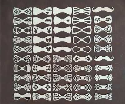

Sinds enige tijd beschik ik over een laser-cnc en maak daar op dit moment houten vlinderstrikjes mee;
Voor het dragen van zo'n strik moet er nog een stuk stof van 2 centimeter breed op de strik gelijmd worden.
Enig idee welke lijm ik hier het beste voor kan gebruiken?

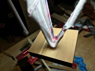

Cyano acrylaat gel (superlijm) met activator.
Heb gauw een proefje gedaan, een katoenen mouw van een poetslap overhemd en een blokje lariks van 100x120x24. 1 drupje, katoen er op, snufje activator en hier hangt het aan de bureaulamp. Geen oplosmiddel, naturel heldere kleur...

Dank voor je test en foto! Zojuist even gegoogeld op de lijm, maar die kan ik niet zo 1,2,3 vinden met activator.
Wel zonder. De vraag is dus; Waar haal je deze lijm?

Die van mij is zo'n klein Pattex tubetje in een blisterverpakking van de Lidl. Als activator kun je ook water nevelen, maar een spuitbusje is wat handiger. Misschien lukt het met de dunne variant ook wel, maar vanwege de textiel heb ik de gel variant gebruikt. Lijkt met wat strakker dan een klodder hotglue en het zit direct vast.
