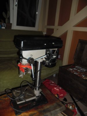

Ik ben net thuis en heb een kolomboor en zelfs een bandschuurmachine meegenomen. Allebei voor 45 euro. De bandschuur leek me in orde en een acceptabele prijs.
De boor was weinig gebruikt en dat zou kunnen kloppen omdat de snaren er nog als nieuw uitzagen.
Info boor:
Tandkrans van 1.5mm tot 16mm
500watt
toerental van 280-2350
boordiepte 50mm
afstand tot 'statief' 120mm
hoogte plaform tot boorkop 200mm
hoogte statief tot boorkop 280mm
Gewicht 22kg
Verder kan het platform ook nog kantelen. Wel opvallen vond ik dat er geen toerental ingesteld kon worden van 870 tot 1550, best wel een gat vond ik maargoed. Nog even een foto:
Dat rode ding hangt inderdaad los, de verkoper vond het irritant en heeft het voor de foto er half opgezet. Inmiddels is het ding er helemaal af :)

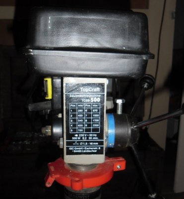

Gefeliciteerd met de aankoop Lars, als je bovenin de v snaren omlegt kun je volgens mij sneller en langzamer laten draaien?
Dat is helemaal correct, heb er even een foto van gemaakt en vond het toch wel opvallend.SAM_4581.jpg

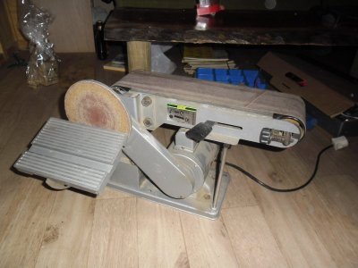

Verder nog een foto van de Kinzo, ben heel benieuwd of dit wat is. Een tijdje geleden was het handig geweest als ik dat ding had gehad.SAM_4579.jpg
Schuurmachine ziet er ook redelijk uit Lars, beetje opknappen nieuwe schuurbanden erop en hij werkt weer, nieuw kost hij naar ik meen rond de 80 Euro?
