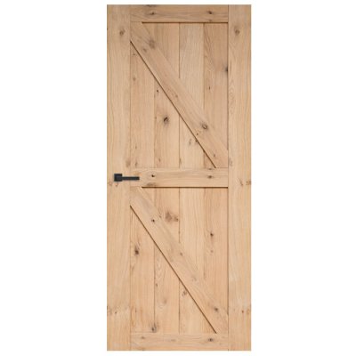

Ik ga binnenkort beginnen om barndeuren te maken. Hiervoor wil ik graag advies welke klem het meest geschikt is om hiervoor te gebruiken. Werkt dit het beste met een pijpklem (Buisschroefklem BPC-H34 Bessey BPC-H34) of Bessey Corpuslijmtang REVO KRE.

Misschien handig om even een schetsje van je plan te maken, want waarvoor wil je de klemmen gebruiken? Lijmen van een deur kan nogal verkeerd uitpakken bij dit type deur. En wordt het een schuifdeur of gewoon scharnieren?
Voor wat betreft de verschillende klemmen zit het grootste verschil in prijs of klemkracht?
Beide klemmen zullen hun werk prima doen. De eerste is goedkoper dan de 2e, dus de afweging zul je zelf moeten maken wat prijs betreft. Als jij de verbindingen goed passend gaat maken, heb je ook niet veel klemkracht nodig. Vaak word er té sterk geklemd, en dat is bij een passende verbinding helemaal niet nodig. Vast is vast.
er loopt hier een zéér geanimeerd draadje over samenaankoop van bessey-klemmen
als dit allemaal massieve planken zijn, dan gaat deze opbouw werken
zorg er voor dat de planken kunnen krimpen + uitzetten
vooral de kader tov het paneel
