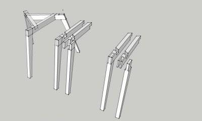

Hi,
Wil graag een 3 potige tafel maken zo als youtuber 4eyes deze maakt. Nu heb ik gratis wat mahonie hout op de kop kunnen tikken :D en in sketchup het model uitgetekend maar vraag mij af welke verbinding ik het beste kan gebruiken.
Bridle joint of een Splice joint of kan ik beter een hele andre verbinding gebruiken? (wil geen gebruik maken van hardware)
Link naar youtube filmpje:https://www.youtube.com/watch?v=1uL-p2bujG4
Sketchup model:
Link naar sketchup model: http://imgur.com/h1NZgcs
Alvast bedankt!

De poten zou ik aan de bovenzijde door laten lopen aan de buitenkant , zoals de laatste tekening maar dan andersom .
Met een zwaluwstaart de liggers verbinden , de poten vangen het al gewicht op .
Succes er mee , Willem
