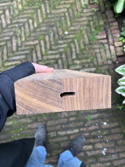

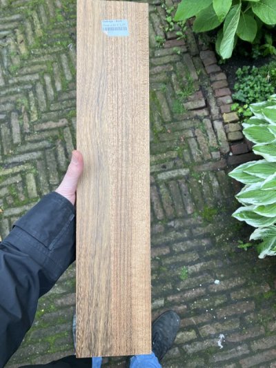

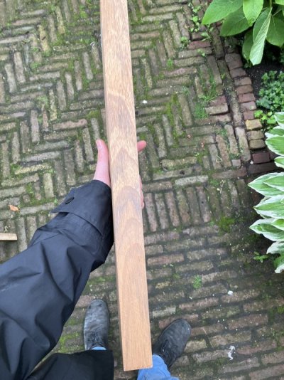

Gekocht bij de kringloop. Is samengesteld uit twee stukken.
Iemand een idee?
Zo niet, kan ik dit veilig gebruiken om in een snijplank te verwerken?

Bedankt voor de reacties.
Ovankol ziet er gelijkend uit als ik het google. Dan nog even kijken of ik iets kan vinden over de voedselveiligheid daarvan

Ik heb nog gezocht maar kon nergens terugvinden dat Ovangkol schadelijk zou kunnen zijn. Tevens wel online wat snijplanken met Ovangkol gevonden dus dan zal het wel goed zijn.

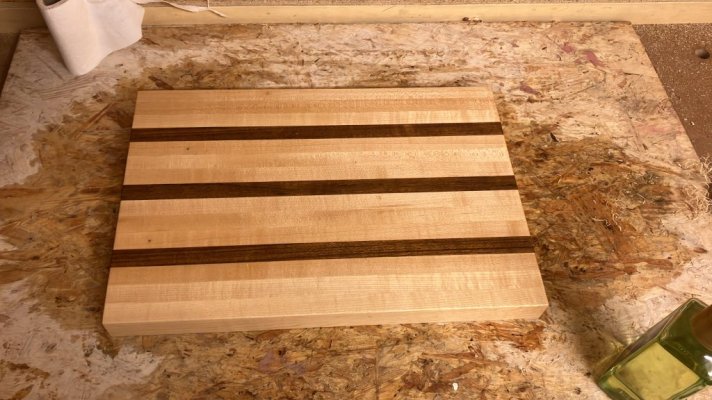

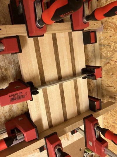

Ik heb het verwerkt in een snijplank met Canadese esdoorn:

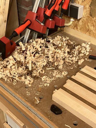

Eerst in 3 delen verlijmd en die vervolgens gevlakt en door de vandiktebank.
Daarna de 3 delen verlijmd.
Helaas was het resultaat toch niet geheel vlak, dus met de handschaaf aan de slag gegaan. M’n best gedaan, maar 100% vlak krijgen vind ik nog erg lastig.
Plank ligt nu in de olie. Al met al tevreden met m’n 2de snijplank (eerste snijplank zie Jaarringen kopshouten snijplank?)
