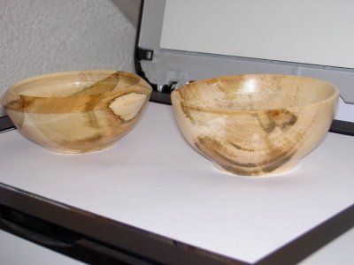

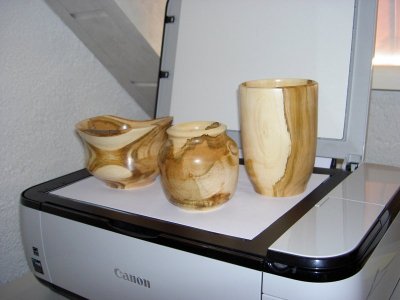

Onderstaande heb ik een weekje laten drogen en toen geschuurd.
De twee linker zijn dwars gedraaid en het vaasje langshout.
Deze heb ik vandaag gedraaid uit hout dat 3 weken geleden is gezaagd.

Laurierkers bedoel je dan, neem ik aan? Het is wel erg bont getekend voor laurierkers, maar niet onmogelijk. Wel zou je dan bij het zagen en (nat) draaien zeker de kenmerkende geur van amandeltjes (blauwzuur) hebben moeten ruiken. Ruik je dat niet, dan is ut geen laurierkers.
