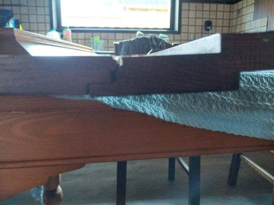

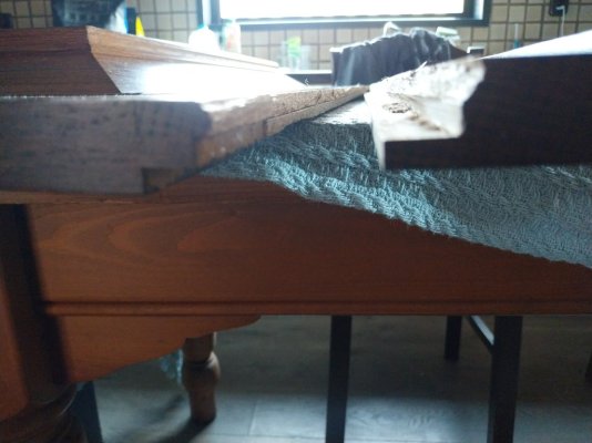

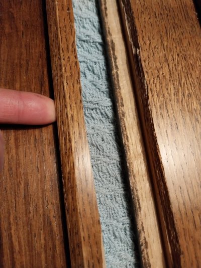

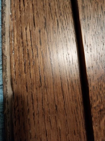

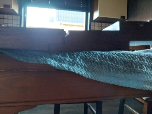

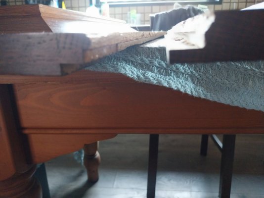

Goedemiddag,
Er is een stuk hout kapot gegaan van een kastdeur. Om dit te vervangen wil ik een deel van het hout vervangen om zo de rommelige breuknaad te vervangen/repareren. Maar welke houtsoort is dit? En welke laksoort/beits kan ik het beste gebruiken om de kleur zoveel mogelijk hetzelfde als de rest te maken?
Bedankt alvast, mijn oma is erg gehecht aan die kast... ;)

Lijkt mij eik.
Je kan met een waterbeits de kleur erop brengen.
Bijvoorbeeld met die zakjes van Clou.
Kan je zelf ook mengen.

Misschien is de breuk niet zo mooi, als de 2 delen nog goed tegen elkaar vallen zou je dit prima kunnen lijmen. Ik denk zelfs dat het mooier wordt dan een nieuw stuk er proberen in te zetten.
Misschien helpen wat foto's van grotere afstand?
10.042
3.573
Het lijkt een kast met kussenpanelen. Het is eikenhout. Zet er even een betere foto van het geheel bij. Ik zou het met witte houtlijm lijmen en daarna weer in de boenwas zetten. Na enige tijd zie je dan ook van nieuw hout niets meer.

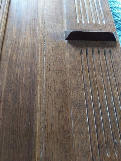

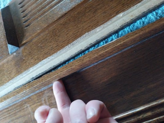

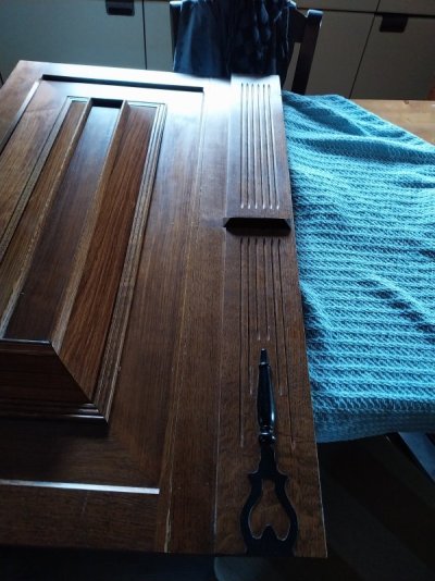

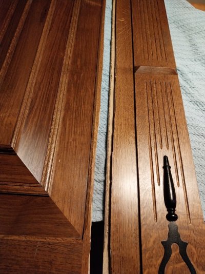

Je bedoelt met die wasstaafjes oid (heb er nog niet echt een goed beeld bij?), die naad tussen de 2 breuklijnen opvullen??
Viel mij bij nader inzien op dat het uiteinlijk een stuk hout is met 2 penverbindingen aan weerszijden welke ik opzich goed zou kunnen vervangen denk ik. Maar ik hoor graag iets meer over die eerdere tip van wasstaafjes??

Ja, ik snap wel wat je bedoelt nu haha
Ik ga ff op zoek naar een stukje eikenhout en dan vervang ik dat maar gewoon denk ik. Een breuknaad met wasstaafjes oid repareren zegt mij niet zoveel en als dat niks wordt kan ik alsnog de boel anders repareren en dat duurt mij te lang, heb het eigenlijk al druk met wat ander werk. Stel ik zou de pengat/slisverbinding voor het gemak afzagen en een nieuw stuk vlak hout via de langskanten tegen elkaar lijmen, zal dat voldoende sterk zijn of beter een houtverbinding toepassen?
Opzich is een stukje eikenhout wel prima met tafelzaag te verwerken tot een passend stuk hout met slisv
erbindingen.
12.427
3.510
Mijn idee was, lijm het zoals het nu is aan elkaar en vul dan de rest op met was staafjes of schellac staaafjes.
Helemaal vervangen kan ook maar houdt rekening met bovenstaande post van ZotVanHout.
