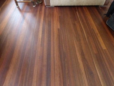

Ik ben gevraagd een meubel te maken voor een huis uit de 50er jaren met bijgaande vloer
Nu is er in het huis al heel veel verschillend hout gebruikt en wil ik het liefst aansluiten bij de vloer.
Zou het padoek kunnen zijn? Het pad0ek dat ik ooit heb bewerkte was roder/oranjiger en met minder tekening, maar bij de parketboer zag ik een vloer met donkere strepen ongeveer zoals deze

Padoek is een houtsoort die in de jaren 50 populair was vooral bij Scandinavisch meubel design dus dat past in de omschrijving jij geeft. Maar dat padoek heeft niks te maken met de Africa Padoek, de rood/oranje is als vers geschaafd. De echt padoek die zijn naam maakt in de jaren 50 is Andaman Padoek uit de verboden voor buitenlanders te betreden Andaman eilanden waar hout alleen is geoogst bij olifanten kracht.

Bij mij thuis ligt een afzelia vloer met dezelfde kleurschakering.
Een paar scherpe foto's van dichterbij kunnen uitsluitsel geven.
