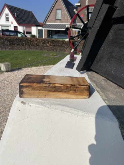

Ik loop even vast met het identificeren van de houtsoort van een neut in onze molen.

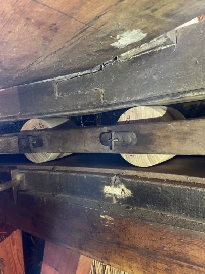

De kap van de molen loopt in de keerkuip, deze zorgt ervoor dat de kap op de molen blijft zitten. Om de wrijving, tijdens het kruien wat te verminderen en om slijtage van de kuip te voorkomen zitten hierin een aantal neuten.

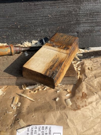

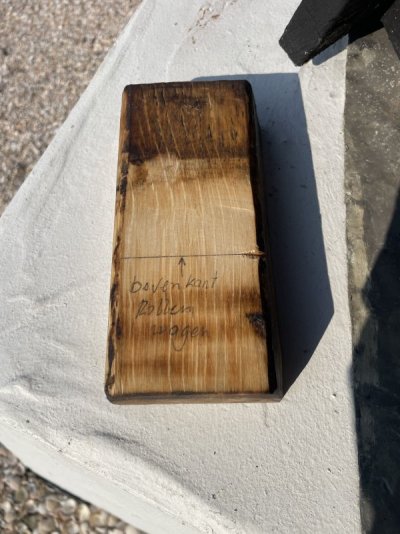

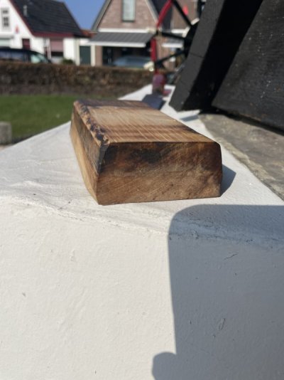

Gisteren heb ik er een paar uitgehaald, om het slijtage patroon te bekijken, maar ik kan deze houtsoort niet direct thuisbrengen. Ik denk dat het essen is maar vraag jullie hulp hierin.
De donkere kleur is veroorzaakt door het paardenvet waarmee dit onderdeel gesmeerd wordt.

oude molens werden gebouwd met houtsoorten bij specifieke doeleinden. Als het hier gaat om een anti-slijtage-deel bij beweging, zal het inderdaad eerder steenbeuken zijn essen. Anders wel eiken? Maar wat weerhoudt je ervan deze te schaven? Dan kom je weer bij vers hout. Foto's zijn overigens niet super hoge resolutie, dus inzoomen op de houtnerf is lastig voor ons.

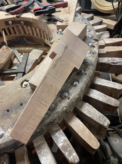

Steeneik is het zeker niet, dat hebben we liggen. Daar worden de kammen en staven van aandrijfwielen en rondsels van gemaakt. (Zie bijlage)
Ik zal me eens verder verdiepen in de steenbeuk.
