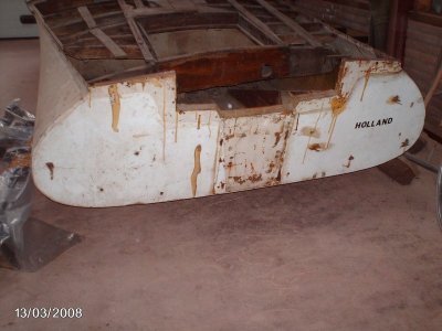

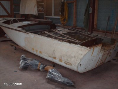

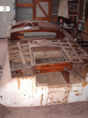

hallo,
ben bezig met een speedboot welke gebouwd is in nl eind 50-er, begin 60-er jaren, merk dubdam 19" runaboat (heb via Waterkampioen oude folder weten te bemachtigen)
lengte 5,10 mtr, breedte 1,90 mtr diepgang ?
romp is vlak dubbelwandig polyester, zijkanten enkelwandig en 2 polyster banken er in, boot had oorspronkelijk drie dekjes (voor, klein dekje tussen de bank en lang achterdek met luik er in).
Kom geleverd worden met inboard of bbmotor, gezien vaargebied giethoorn ga ik voor de laatste.
met 70 pk werd in 1962 snelheid van 65 km/uur gehaald
alle dekken zijn inmiddels verwijderd en nu alleen polyester gedeelte spiegel is al verstevigd met 2 spanten van 20 mm dik massief mahoney en platen met epoxy (mooi materiaal om mee te werken)
plannen zijn:
binnenzijde enkelwandig met polyestr matten verstevigen, (erg dun polyester)
2x extra langsspanten op de vloer
diverse dwarsspanten plaatsen
3x nieuw dek
1x nieuwe ruit
Nu wil ik graag weten welk hout ik het beste voor de spanten kan gebruiken en welke mahoney platen het beste voor de dekjes, wil het hout vooraf impregneren met epoxy, goed bevallen bij verstevigen spiegel
zal proberen foto te plaatsen, romp is zeer mooi vooraan waaiersteven en achter zeer rond, achteraan de zijkanten komen ter hoogte van de waterlijn mahoney stootlijsten van ca 1,5 mtr lengte (misschien ook voor stabiliteit)
graag jullie info
mvrg
paul

Over het algemeen wordt voor dit soort bootjes Sipo Mahonie gebruikt, is de krijgen in diktes 26, 52 etc.
Er zijn ook mahonie -multiplex platen te koop, informeer alleen van de voren eerst naar de prijs.
Wanneer je het geheel rondom in de epoxy gaat zetten, kun je ook Okume-WBP gebruiken, dit is minstens even goed, alleen de kleur en tekening is anders.
