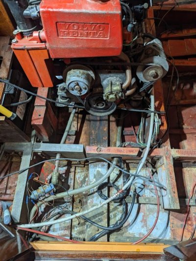

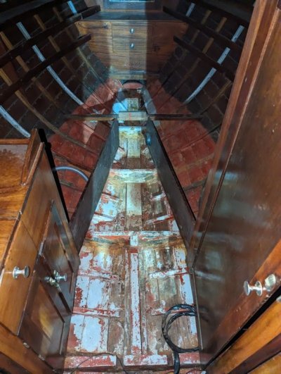

Ik ben bezig met het opknappen van een Iversen Cabin Cruiser uit 1950. Een overnaadse mahoniehouten boot. Ik hoor graag jullie mening over hoe je het beste de binnenkant van het schip onder de waterlijn kan behandelen. Er zitten 3 oude lagen van (lood)menie op (wit, oranje en rood), op veel plekken nog intact maar in de bilge heb ik wel grote delen kaal hout (zie foto's).
Wat zal ik doen? Neig zelf naar maar weer gewoon houtmenie aan te brengen, maar denk ook aan ander soort primer gevolgd door bilgeverf.
Benieuwd naar jullie meningen en overwegingen!

Daar heb je bilgeverf voor. Je verwacht het niet. Alle verfboeren die scheepsverf leveren, hebben een bilgeverf in hun assortiment. Kies er een uit en je kan smeren. Ik denk dat het voor de prijs of kwaliteit niet veel uit maakt, of je nu international of epifanes of zo kiest.

Loodmenie bestaat niet meer. Beter is het hout aan de binnenkant zoveel mogelijk kaal te maken en daarna in de gekookte lijnolie zetten. Geen afsluitende verf gebruiken.

Als je even zoekt kan je nog wel loodmenie kopen hoor, bijvoorbeeld van Werdol of Tenco. Of je het wil gebruiken is vraag 2.
