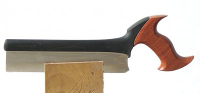

over de Veritas® Dovetail Saw, 14 tpi rip schrijft Veritas zelf het volgende in hun PDF handleiding.
" When cutting joints, it is desirable to match the tooth pattern to the
thickness of the material you are using. The standard dovetail saw, with
14 tpi, is intended for material 1/2"to 3/4" thick. The fine-tooth dovetail
saw, with 20 tpi, is intended for material 1/2" and thinner.
This is by no means a hard rule, as either dovetail saw will cut well outside these ranges;
however, each is most efficient within its specified range "
De volledige PDF handleiding vind je
hier
De 14 TPI gaat desnoods ook door 4 inch. Ik haalde hem even als test (foto) door 11 cm beukenhout. Probleemloos zonder haperen, de snelheid valt echt nog mee. De zaagsnede is recht , onberispelijk.
Toegegeven, ik wrijf paraffine op de zaag, zonder dat is er wat meer wrijving maar lukt het natuurlijk ook . En ja, veel dunner dan 12 mm doet die ook probleemloos, zoals Veritas schrijft....
11 cm beuk
En zoals Veritas eerlijk schrijft is die daar niet echt voor bedoeld, maar sporadisch zo'n brede pen zagen gaat goed en is geen klus om tegen op te zien. Indien dat veel moet gebeuren zijn er andere, geschiktere zagen.
De zaagdiepte is maximaal 4 cm.
Woruta, indien je zwaluwstaarten maken belangrijk vindt, en je kiest voor het westerse type, dan is deze zwaluwstaartzaag 14TPI rip beslist een prima keuze. En je gebruikt er ook alleen deze zaag voor, ook voor datgene dat loodrecht op de draad gezaagd moet worden.
