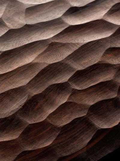

Dag houtsnijders,
Ik wil een werkstukje van een afwerking voorzien zoals in bijgevoegde afbeelding. Denk dat ik dan met een ronde guts aan de gang moet, met een gebogen heft. Maar ik heb geen ervaring op dit gebied en ook geen gutsen, dus tips en tricks zijn welkom.
Het werkstukje is van walnoot, voorkeur voor handgereedschap.

Dat is werk voor een rechte guts, de holling (sweep) en breedte hangt af van de groef die je wilt. De breedte van de guts moet breder zijn dan de groef zodat de punten er boven uitsteken. Een gekropte of gebogen guts is alleen nodig bij (diep) uitholwerk.

Ik denk holling 7 of 8 en breedte 12 of 14 mm. Eerste oefenen op een reststuk van hetzelfde hout en geen klopper gebruiken. Succes!

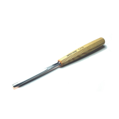

Handpalmgutsen zijn er voor houtsneden en linosneden te maken, dat zijn beide hoogdruktechnieken. Grafieken dus.
De gutsen voor houtsnijden en beeldhouwen in hout zijn langer en hebben een ander handvat. Deze is er een voorbeeld van zo'n guts, overgenomen uit de vorige post: Pfeil 7-14 rechte guts, gebogen snede 14 mm - Baptist
Ps : de holling van een guts wordt de "pas" van de guts genoemd

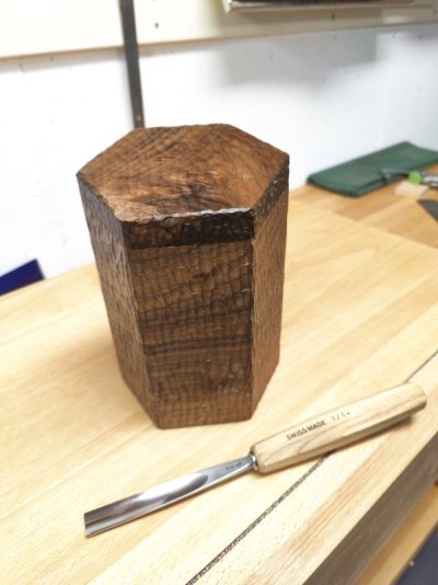

Dirkie
17 apr 2011
135
142
Aerdenhout
Onderstaand het resultaat, ben er zelf wel tevreden over. Viel me niet tegen, had het vrij snel onder de knie. De 7/14 guts was inderdaad prima voor dit klusje, goede tip! Afgewerkt met bijenwas / lijnzaadolie.
Het object zelf is een urn waar de as van een kat in zit. Deze kat is voor bijna elf jaar een waardig huisgenoot geweest, dus ze verdiend wel een mooi plekje.
