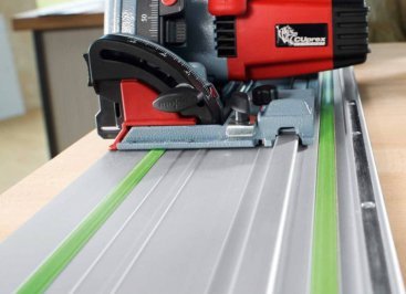

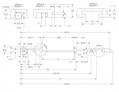

Er zijn meerdere standaarden. Geen standaard dus.
Tot 2014 had Bosch zijn eigen systeem:
Dat hebben ze vervangen voor het systeem van Mafell:
Zowel Bosch als Mafell hebben een extra groef in de machine waardoor deze op de Festool rails passen. Dat is wat anders als hetzelfde systeem dus.

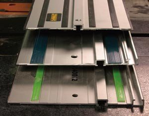

Festool ,Makita maar ook de budget zagen van Triton, Batavia, Powerplus en zelfs de Lidl zaag hebben allemaal hetzelfde systeem:
Het verschil tussen de Festool en Makita is alleen, dat Makita een extra rand heeft die voorkomt dat de zaag bij schuin zagen van de rail afkanteld. Hier te zien, samen met de Festool en de afwijkende Dewalt, die nergens mee uitwisselbaar is:

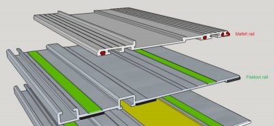

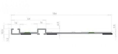

Tot slot nog het verschil tussen Festool en Mafell:
Hoop dat het zo duidelijk is.

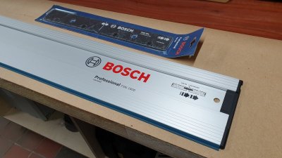

Bij Klium is er momenteel 21% korting op de Bosch FSN 1600 geleiderail en 11% op het Bosch koppelstuk. Dezelfde prijzen als bijvoorbeeld bij Rubart. Zo spaar je toch aanzienlijk wat uit als je deze combo koopt (110€) ipv een Mafell liniaal en koppelstuk (170€)

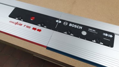

Naar wat ik hier en online lees zouden de Mafell en Bosch rails inderdaad identiek moeten zijn. Ik ga het je morgen weten te zeggen.

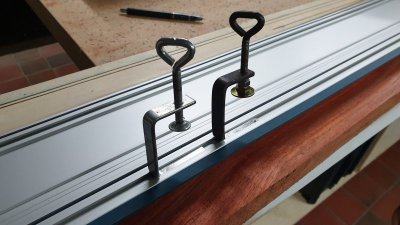

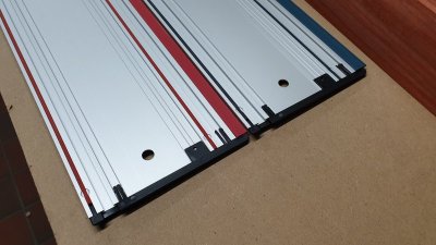

GH1 heeft inderdaad gelijk, nog wat foto's ter aanvulling op het topic:
Ik had er in eerste instantie niet aan gedacht om klemmen mee te bestellen. Thuis had ik nog twee kleine klemmetjes rondslingeren dus ik ben deze dan maar gaan aanpassen. Veel klemkracht is er toch niet nodig in dit geval, en die 50€ uitgespaard is weer mooi meegenomen. Wat slijp/schuurwerk en ze passen mooi in de geleiderails. Bij eentje was er geen 'stempel' meer op het einde vd schroefdraad, dat heb ik voorlopig maar opgelost op deze manier. De ring zit los op de moer, dus het werkt gewoon zoals het hoort. Ik ga er wel nog een stukje rubber in lijmen tegen het beschadigen van het werkstuk. Max klemcapaciteit is momenteel 45mm, dus ik ga de moeren nog wat afslijpen (of loctite doen aan de onderste) om toch dichter bij de max zaagdiepte van de Mafell te komen.
