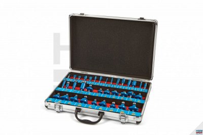

Goededag vrienden, ik heb een vraagje.
Ik heb nog nooit gefrees, maar nu moet ik er echt aan gaan geloven.
Ik ga bezig met een poppenhuis voor mijn kleine meid, en daarvoor moet ik een soort dado van 4/4,5 mm diep frezen.
Het gaat om 9 mm populierenplex, het is voor de onderverdieping van het poppenhuis.
Het punt is, zoals ik zei, ik heb nog nooit gefrees, ik heb wel een handzame bovenfrees met een schacht van 8 mm, en ik heb onlangs nog een freesset gekocht via dit forum.
Zouden jullie me kunnen adviseren welk freesje ik daarvoor het best gebruiken kan?

Dag Danny,
dit kun je met een rechte frees die 4,5 mm breed is of minder. Indien minder, moet je je geleider nog eens aanpassen om de volledige breedte van de groef te krijgen.
Als je van plant bent veel te frezen in multiplex, dan is een spiraalfrees superieur (o.a. minder splinteren). Maar deze zijn ook wel niet goedkoop.

Liefst een freesje gebruiken die iets smaller is, plaat materiaal wil nog wel eens dunner of dikker zijn!
Voor een groef van 4,5mm gebruik een 4 mm die zowel zijdelings snijd als onder snijdend is ook gemakkelijk voor invalwerk (beginnen in het midden van een plaat)
In die set van je zit vast wel een 4 mm freesje!
Overigens gaat het ook prima met de sponningschaaf of een grondschaaf met geleider! :)
groetnis, Roeland

Bedankt grote vriend voor het aanbod.
Ik heb inderdaad het juiste freesje gevonden, morgen hout halen en dan beginnen.
.Ik koop wel iets meer, dan heb ik wat extra voor als het misgaat.
Ik hou je op de hoogte.
