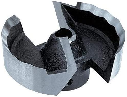

Mijn forstnerboren van dit type: HM Forstnerbohrer 60mm online günstig kaufen! [10036150] - 21.30€ | bohrer-onlineshop.de boren prima in langs hout op de draaibank, maar in kopshout gaat dit tergend traag. Ik ben snel een uur of meer bezig met oplopende maten om een vaas van 35cm diep uit te boren met 7cm opening. Snelheid rond de 200rpm. Ik heb ze al eens geslepen. Er komt ook rook uit al lijkt dit eerder waterdamp van het natte hout dan verbranding.
Ik heb ook een set boren met vertanding van de houtdraaierij, zelfde resultaat.
Bestaan er forstnerboren speciaal voor kops hout of gewoon duurder spul kopen?

Je hebt om kops te boren, een boor nodig die echt de vezels door snijd. De boren uit je plaatje werken meer als een schraper en bij nat hout buig je dan de houtvezels meer om dan dat je ze afsnijd. Ik denk dat je beter een gat met een flinke metaalboor kan boren en de rest van het gat vergroot met een draaibeitel.

Ik heb een 50 mm boor, daarmee kom ik zo'n 20 cm diep. Dat gaat in 5x ofzo, want je moet wel spanen afvoeren. Het is een metaalboor met MK4 conus. Dan heb ik nog een 45 mm metaalboor, in een extra lange uitvoering, die gaat tot 50 cm diep. Dan merk je wel of je kop exact in lijn staat en of de boor niet iets verloopt (meestal wel, en dan zie je de losse kop, die toch ruim 80 kg weegt, dansen op het bed).
Overigens zijn er betere Forstnerboren, zoals deze
FAMAG Bormax 2.0 Forstner Bits Series 1622 | FINE TOOLS
die ook echt beter boren. Je ziet ook dat de snede anders is.

Ik gebruik de famag forstners met zaagtand, prijzig en puntig., Ze boren goed in kopshout maar je moet de punt goed meetellen bij de diepte anders krijg je een lelijke bodem. Bij Kobo boren is die punt uitneembaar, zeer prijzig.

Je ziet ook dat die famag boren een punt hebben, die echt snijdt. Ze lijken me in langshout wel redelijk agressief boren.

Ik ken wel Zobo boren. Ik heb er hier een of twee van die hebben ook een verwisselbare punt. Te verkrijgen in 2 kwaliteiten. Ik heb gekozen voor de eenvoudige/goedkoopste, goedkoop zijn ze echter niet. Wel prima verlengbaar. chroomstaal en HM

er zijn cylinderkopboren waar de snijvlakken niet recht zijn maar een dakvorm hebben. het snijvlak staat dan schuin op de vezel.
er zijn boren die er uit zien als een getordeerde speedboor met drie snijvlakken.
geen idee hoe al die dingen heten en in elke diameter verkrijgbaar.

Volgens mij zijn dat een soort bekistingsboren. Wat ik het grote nadeel aan deze boren vind ik het schroefkopje bovenaan. Dit trekt de boor door het hout. (misschien is dit in kopshout minder) Kan je natuurlijk wegvijlen maar dan als je 50 mm moet boren gaat het niet. Dat kopje is wel prettig als je in plaat moet boren.
Voorboren? Zou je met een forstner eigenlijk ook moeten doen met een boor met de diameter van de punt.
