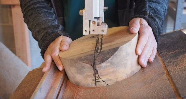

Ik meld me toch weer even, omdat ik er niet helemaal uitkom. Ik heb naar tweedehands lintzagen gekeken (nieuw is me helemaal te prijzig, nu ik nog niet weet hoe en wat ik precies allemaal ga doen en hoe vaak). Maar veel lintzagen hebben een zaagdiepte die niet heel hoge blokjes kan zagen. Nou vond ik een lintzaag met een zaagdiepte van circa 12 cm, maar de verkoper geeft aan dat je niet moet verwachten dat dat ding ook echt blokken van 12 cm hoog kan zagen. Eerder blokjes van rond de 4 cm. Aangezien zo'n echt grote lintzaag van duizende euro's geen optie is vraag ik me nu sterk af wat slim is om te doen.
Het gaat mij om het volgende. Ik wil dus handgrepen van hout maken voor een bouldermuur (klimmuur). Maar die dingen zijn soms toch wel tot zo'n 15cm hoog. Een balk of grote blok zagen tot een blokje van zeg 40 cm lang en 15 cm hoog lukt me nog wel net een handzaag of misschien een tafelzaag. Maar daarna?
Als ik het blok van 15 cm hoog een beetje rond of ovaal wil gaan zagen... hoe doe ik dat dan? Niet met een lintzaag met een zaagdiepte die maar 4cm aankan.

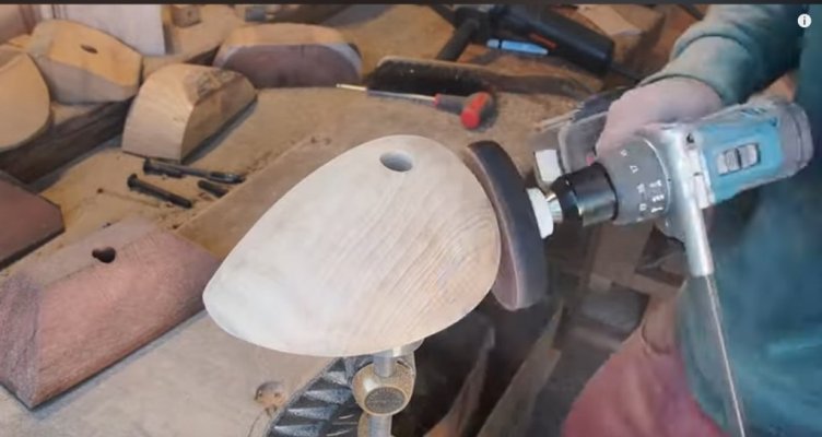

Zie onderstaande foto's voor het soort projectjes dat ik wil doen. Een foto van het blok hout waar mee gestart wordt en een foto van het resultaat. Om van dat blok te komen tot de uiteindelijke vorm (voordat ik ga schuren), hoe doe ik dat zonder zo'n manshoge lintzaag?

Je kan het beste een fatsoenlijke lintzaag kopen, maar je zit naar hobbyzaagjes te kijken, die niet geschikt zijn voor het werk dat je wil doen. Een knappe lintzaag schijn je te duur te vinden, dus raad ik je een spanzaag aan.

Combinatie van afkort/handzaag en kloven met bijl of kloofijzer is prima te doen.
Met bijl, scorp en haalmes verder vorm geven.
Wanneer je een beetje handigheid krijgt met handgereedschap dan valt dat prima te doen.
Weet niet welke aantallen je aan denkt, maar wanneer je echt productie wilt draaien en er niet te veel tijd aan wilt besteden is een grotere investering makkelijker te verantwoorden.
Volgens mij zijn die klimvormen toch redelijk uniek in vorm, dus draait het al snel uit op handgereedschap.
Hetzij electrisch dan wel op spierkracht.

Voor een honderdje of 3 kan je toch een prima gebruikte lintzaag van marktplaats halen? Dan kan je alle vormen uitzagen. Daarna kan je ze afwerken met schuurmachine, slijptol, rasp.

Een powercarver als eerder genoemd kan ook goed werken Link eventueel in combinatie met een kettingzaag(je) voor het grove werk.

Die vloeiend ronde vormen ga je niet zagen met een lintzaag!
Het risico dat de vormen uit je hand slaan is veel te groot,
De blokken zagen gaat er natuurlijk prima mee en een ronding ook als je voldoende draagvlak op je werkblad hebt.
9.862
3.471
Als je vormen wil zagen waarbij je hout niet vlak op de tafel kan liggen, kan je een hulpslede maken. Dan is je hout weer ondersteunt en hoef je niet bang te zijn dat je hout uit je handen slaat.

Ben ik met je eens chevy66, maar lijkt me een beetje lastig voor dit soort vormen.

Of een lintzaag zijn volledige (potentiele) zaaghoogte kan benutten heeft vooral te maken met het lint dat erop zit en het vermogen van de motor. Mijn Metabo kan 15 centimeter happen maar inderdaad, bij een paar centimeter houd het wel op want de motor is de zwak en het lint te smal (omdat een groot dik lint ook niet zou werken op deze machine met smalle wieltjes). Een ander probleem is dat veel lintzagen tegenwoordig uit vederlichte materialen gemaakt worden en dus weinig 'massa' hebben, dus het moet volledig uit de motor komen.
Er bestaan wel degelijk lintzagen die hun zaaghoogte volledig kunnen benutten hoor, maar die zijn lastig te vinden op een beperkt budget. Het is dat Utrecht 2 uur rijden is vanaf hier, anders had je de mijne wel mogen gebruiken. Die vreet 40cm zonder klagen :).
