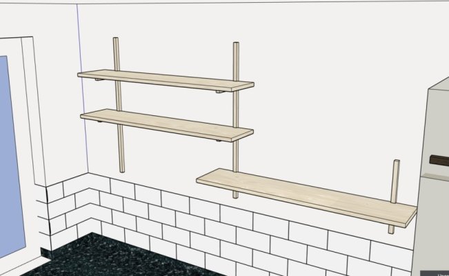

Ik ga voor een vriendin een eikenhouten wandrek maken voor in de keuken. Het is een eenvoudig en licht ontwerp (zie plaatje). Ik maak me een beetje zorgen over kromtrekken, enerzijds vanwege het design (dat laat weinig ruimte voor kromtrekken), anderzijds omdat het wandrek boven de gootsteen komt te hangen. De planken worden 990x20, en ongeveer 18-20mm dik. Mijn vraag: maakt het voor deze toepassing veel uit welke eikensoort ik gebruik, en of het dosse, vals kwartiers of kwartiers is gezaagd?
Zo ja, heeft er iemand een tip waar ik het beste kwartiers gezaagd eiken kan kopen?

In theorie is 20cm te breed om dosse eiken te gebruiken in die toepassing. Daarvoor werd altijd gezegd max 8 a 10 cm te nemen als je 100% zekerheid wilt (bijvoorbeeld door oud member Tuoh, nvdr). Ik zie tegenwoordig online wel veel makers (en forumleden) dosse gezaagde delen tot wel 20-25 cm breed gebruiken in tafelbladen, waar dan gewoon losstaande poten onder bevestigd worden. Je ziet daarvan natuurlijk alleen maar foto's vlak na het maakproces, en niet jaren later... Persoonlijk speel ik liever op zeker. Ik ga er van uit dat elke houthandel die eik verkoopt, ook kwartiers eiken kan aanbieden. De prijs gaat wel hoger zijn dan bij dosse gezaagd met knoesten hier en daar.
Je kan het werken in de breedte opvangen door een glijdende zwaluwstaartverbinding toe te passen, ofwel schroeven met slobgaten die je achteraf verbergt zodat ze niet meer zichtbaar zijn langs onder.
PS: check zeker de vochtigheidsgraad van het hout. Als die winddroog is (16-18%), laat je de planken best nog een maand (of 2) acclimatiseren in de droge, warme binnenlucht tot ze hopelijk rond de 10% uitkomen.
*edit* leuk design overigens, de zichtbare draaglatten hebben hun charme tov blind zwevende planken
bedoel je Europees of Amerikaans? dat is een esthetische & financiële kwestie, maakt voor constructie weinig uit.
een tafelblad van 20cm brede stroken dosse is riskant maar over 1 keer 20cm zou me niet te veel zorgen maken.
het moet vooral goed droog zijn om te beginnen.
ik zou gewoon mix kopen. uit dosse planken haal je de balkjes, die zijn vierkant dus dat wordt vanzelf kwartiers.
kwartiers planken gebruik je voor de leggers.
een dosse plank van 20cm zaag je eventueel in 2 en verlijm je terug met hart om en om.

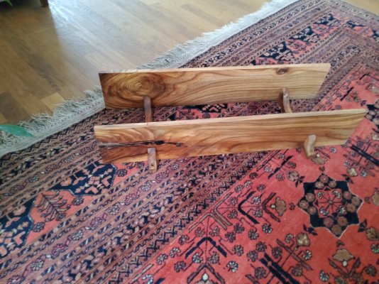

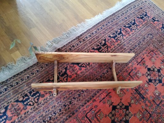

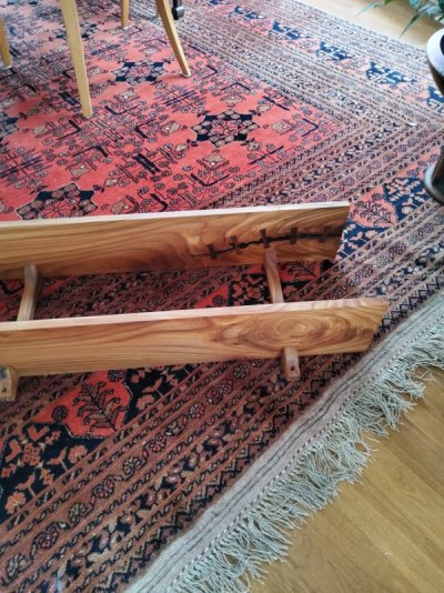

Net dit wandrek gemaakt van iepen voor mokken in de keuken. Afmeting ca 90 x 14.
