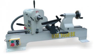

Evy om stijlen te draaien of tafelpoten heb je aan 800 mm tussen de centers meestal wel voldoende wil je schalen draaien zou je de diameter kunnen aangeven om wat gerichter merken te noemen, ook de uitvoering van de kop is belangrijk met een vaste kop moet je voor schalen meestal uitwijken naar de achterzijde (dat kan lastig zijn want dan moet daar wel een steun voorziening hebben.
de betere machines met verschuifbare kop nemen minder ruimte in omdat je de kop 90 graden kan draaien of opschuiven naar het einde.
zie bijvoorbeeld de killinger 1450
deze kan je ook met gietijzer onderstel krijgen standaard tussen de centers 710 mm en 200mm centerhoogte lijkt mij voldoende kost nieuw €2550 incl btw en je kan een verlengbed eventueel meebestellen.
prijzen en voorbeelden vindt je hier. http://www.capellemanmachines.be/houtdraaibank.htm

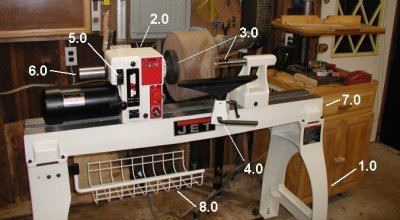

een ander voorbeeld is de Jet jwl1642
[h=1]jet1642_features.jpg[/h]Hier kan de kop alleen maar verschoven worden naar het bijna het einde heb je nog voldoende ruimte voor leunspaan, centerhoogte ook 20 cm tussen de centers 1 meter
kost €2000 voldoet ook aan je eisen mits je schalen van max 350 mm voldoende vindt.
linkje hier http://www.vdhbv.nl/houtbewerkingsmachines/draaibanken/jet-jwl1642-houtdraaibank-230v/
